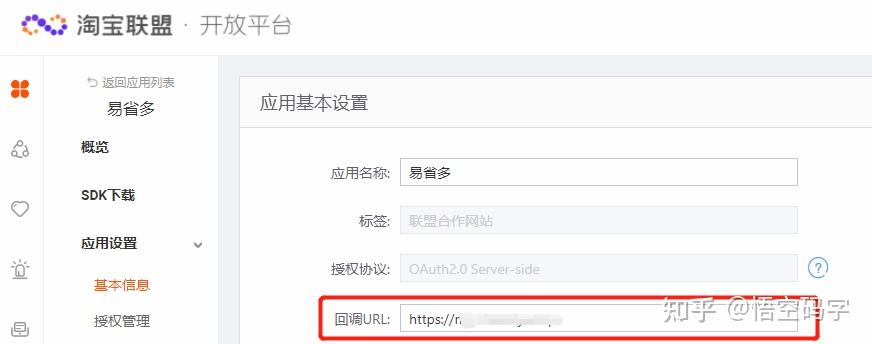

将授权链接以二维码的形式给用户授权,生成授权链接的时候需要传一个回调参数,需要到淘宝联盟后台设置好回调域名。
在回调的逻辑里面调用接口获取relationId再和你的用户绑定,relationId和你的用户id一定是一一对应的关系。

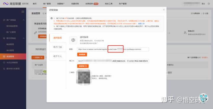

taobao.tbk.sc.publisher.info.save( 淘宝客-公用-私域用户备案 )获取relationId的接口中有个必传参数inviter_code,这个值是在淘宝联盟后台渠道管理,通用备案处获得的。
