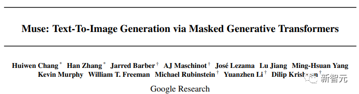

最近谷歌又发布了全新的文本-图像生成Muse模型,没有采用当下大火的扩散(diffusion)模型,而是采用了经典的Transformer模型就实现了最先进的图像生成性能,相比扩散或自回归(autoregressive)模型,Muse模型的效率也提升非常多。
论文链接:https://arxiv.org/pdf/2301.00704.pdf
项目链接:https://muse-model.github.io/

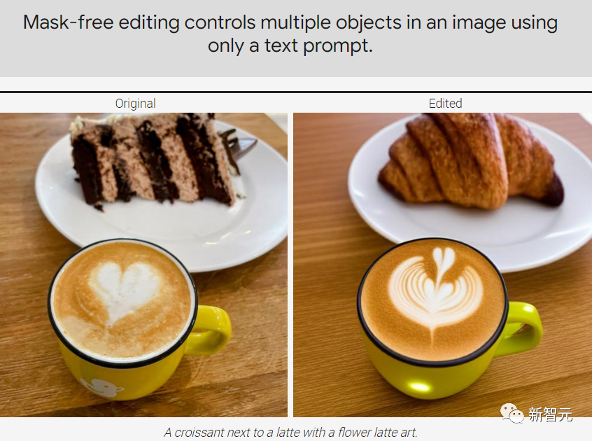

Muse还可以在不对模型进行微调或反转(invert)直接实现一些图像编辑应用:修复(inpainting)、扩展(outpainting)和无遮罩编辑(mask-free editing)。

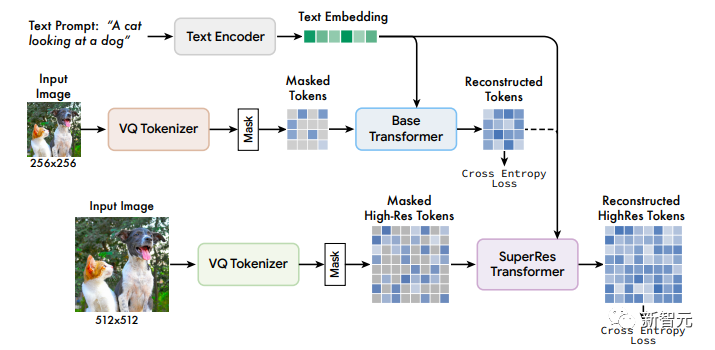

Muse模型
Muse模型的框架包含多个组件,训练pipeline由T5-XXL预训练文本编码器,基础模型(base model)和超分辨率模型组成。

给定一个输入的文本标题,将其传递给冻结参数的T5-XXL编码器,可以得到一个4096维的语言嵌入向量,然后将这些向量线性地投射到Transformer模型(base和超分辨率)的hidden size维度上。
2. 使用VQGAN进行Semantic Tokenization
VQGAN模型由一个编码器和一个解码器组成,其中的量化层(quantization layer)将输入图像映射成来自一个学习过的codebook的token序列。
然后完全用卷积层建立编码器和解码器,以支持对不同分辨率的图像进行编码。
编码器中包括几个下采样块来减少输入的空间维度,而解码器中则是有相应数量的上采样块来将latents映射回原始图像大小。
研究人员训练了两个VQGAN模型:一个是下采样率f=16,模型在256×256像素的图像上获得基本模型的标记,从而得到空间尺寸为16×16的标记;另一个是下采样率f=8,在512×512的图像上获得超分辨率模型的token,相应的的空间尺寸为64×64。
编码后得到的离散token可以捕捉图像的高层次语义,同时也可以消除低层次的噪声,并且根据token的离散性可以在输出端使用交叉熵损失来预测下一阶段的masked token
3. Base Model
Muse的基础模型是一个masked Transformer,其中输入是映射的T5嵌入和图像token.
研究人员将所有的文本嵌入设置为unmasked,随机mask掉一部分不同的图像token后,用一个特殊的[MASK]标记来代替原token.
然后将图像token线性地映射到所需的Transformer输入或hidden size维度的图像输入embedding中,并同时学习2D position embedding
和原始的Transformer架构一样,包括几个transformer层,使用自注意块、交叉注意力块和MLP块来提取特征。
在输出层,使用一个MLP将每个masked图像嵌入转换为一组logits(对应于VQGAN codebook的大小),并以ground truth的token为目标使用交叉熵损失。
在训练阶段,基础模型的训练目标为预测每一步的所有msked tokens;但在推理阶段,mask预测是以迭代的方式进行的,这种方式可以极大提高质量。

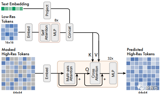

4. 超分辨率模型
研究人员发现,直接预测512×512分辨率的图像会导致模型专注于低层次的细节而非高层次的语义。
使用级联模型(cascade of models)则可以改善这种情况:
首先使用一个生成16×16 latent map(对应256×256的图像)的基础模型;然后是一个超分辨率模型,将基础latent map上采样为64×64(对应512×512的图像)。其中超分辨率模型是在基础模型训练完成后再进行训练的。
如前所述,研究人员总共训练了两个VQGAN模型,一个是16×16潜分辨率和256×256空间分辨率,另一个是64×64潜伏分辨率和512×512空间分辨率。
由于基础模型输出对应于16×16 latent map的token,所以超分辨率模块学会了将低分辨率的latent map 「翻译」成高分辨率的latent map,然后通过高分辨率的VQGAN解码,得到最终的高分辨率图像;该翻译模型也是以类似于基础模型的方式进行text conditioning和交叉注意力的训练。

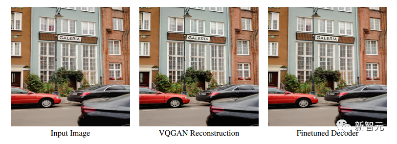

5. 解码器微调
为了进一步提高模型生成细节的能力,研究人员选择通过增加VQGAN解码器的容量,添加更多的残差层(residual layer)和通道的同时保持编码器的容量不变。
然后对新的解码器进行微调,同时保持VQGAN编码器的权重、codebook和Transformers(即基础模型和超分辨率模型)不变。这种方式能够提高生成图像的视觉质量,而不需要重新训练任何其他的模型组件(因为视觉token保持固定)。
可以看到,经过微调的解码器以重建更多更清晰的细节。

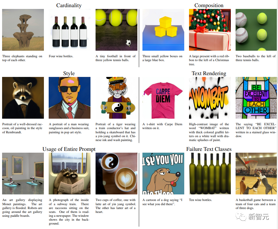

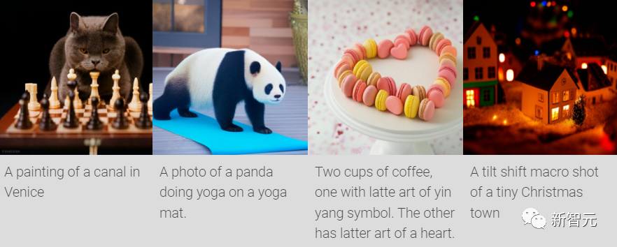

生成图像的质量
实验中测试了Muse模型对于不同属性的文本提示的能力,包括对cardinality的基本理解,对于非单数的物体,Muse并没有多次生成相同的物体像素,而是增加了上下文的变化,使整个图像更加真实。
例如,大象的大小和方向、酒瓶包装纸的颜色以及网球的旋转等等。

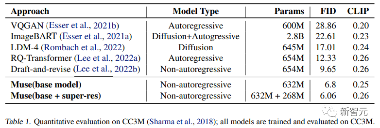

研究人员在CC3M和COCO数据集上与其他研究方法进行了实验对比,指标包括衡量样本质量和多样性的Frechet Inception Distance(FID),以及衡量图像/文本对齐的CLIP得分。
实验结果证明了632M的Muse模型在CC3M上取得了SOTA结果,在FID得分方面得到了改善,同时也取得了最先进的CLIP得分。

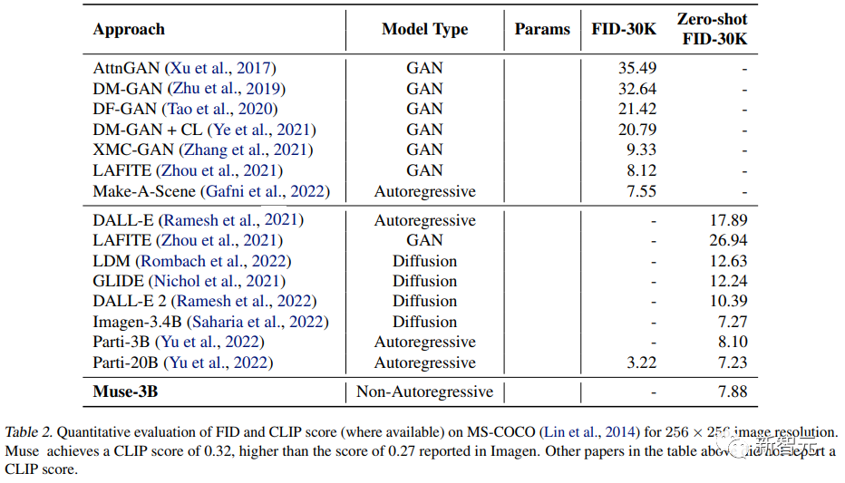

在MS-COCO数据集上,3B模型取得了7.88分的FID得分,略好于相似参数量的Parti-3B模型取得的8.1分。

最后的表2写得清清楚楚,MUSE 的MSCOCO FID FID 打不过Imagen 的 7.27 和 Parti 的 7.23. 论文解读怎么断章取义?[生气]
发表于 2023-1-17 07:51:36 | 显示全部楼层
打不过就打不过呗,难道还能撤稿不成?[惊喜]
