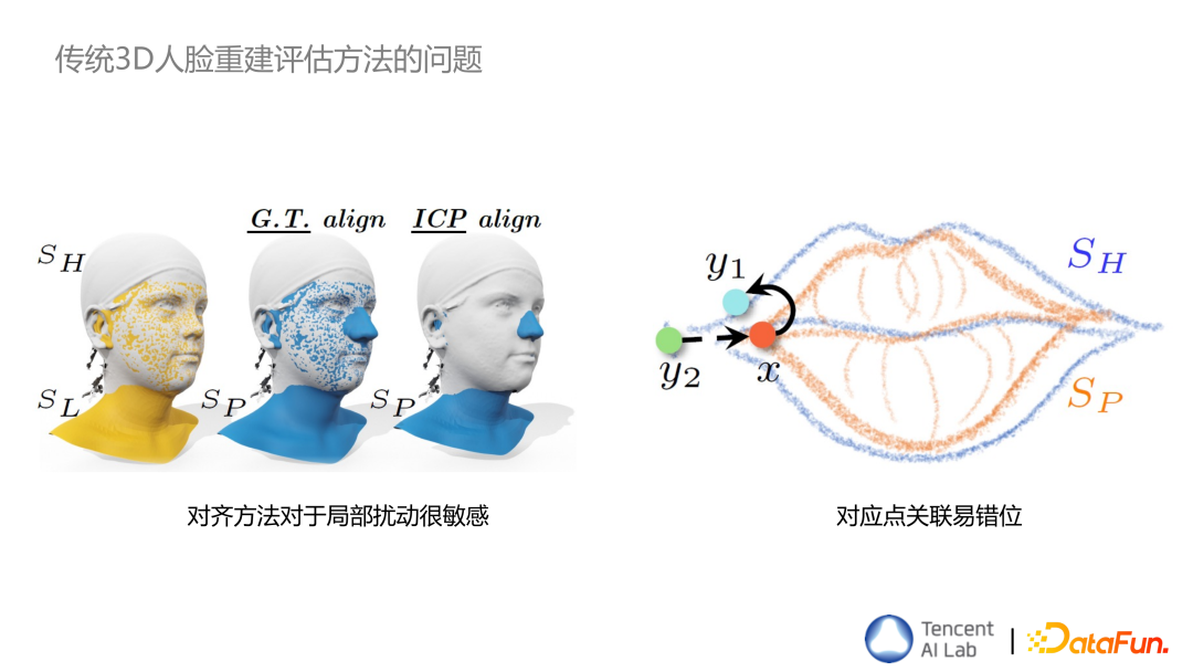

传统 3D 人脸重建评估方法主要有刚性对齐和最近邻点计算误差两个步骤。
在刚性对齐步骤中,容易出现的问题,是对齐方法对于局部扰动很敏感。比如上图中灰色模型和黄色模型可以很好的对齐,如果对鼻子做一个扰动,理想情况下应该还是用原来的对齐相对 pose 来计算 error,那么鼻子区域的 error 就会比较大,但事实上经过算法重新计算刚性对齐后,很多其它地方都会参考鼻子去做 alignment,导致整个脸的区域会后移,这样计算出来的 error 就不能很好的反应哪些区域重建的不好。
另一个问题是在找对应点计算 error 的过程中,对应点关联易错位。比如上图中蓝色的线是 GT 效果,橙色是计算出来的效果,x 点应该与 y2 点对应,但如果用最近点很容易把 x 点与 y1 点对应。
针对这两个问题,我们在 3D 人脸重建的评估方法上做了一些改进。首先基于前面发现的问题,我们重新做了一个用于评估的 benchmark 数据集,叫做 REALY。REALY 包含 100 对 2D 图片(下图中第一排),以及 3D 扫描模型(下图中第二排),最关键的是第三排,每个人脸的扫描模型做了一个统一的拓扑对齐后,再把原始高模对应的语义信息进行分割,就得到了在高模上的脸部区域的一些 Mask,我们可以分别对每个区域做评估,甚至对每个区域做完对齐之后做评估。

针对全局刚性对齐的问题,我们按 Mask 做局部对齐并只计算局部误差,就可以比较客观的反映出来鼻子、嘴型、脸型、眉毛等的效果。
针对对应点错位的问题,我们引入了逆向 non-rigid deformation 更新对应点关系,可以理解为在找对应点关系的时候是一个双向过程,这样可以使得对应点关系找得更准。我们也做了一些实验,来验证这两个改进,发现有很大的帮助。
