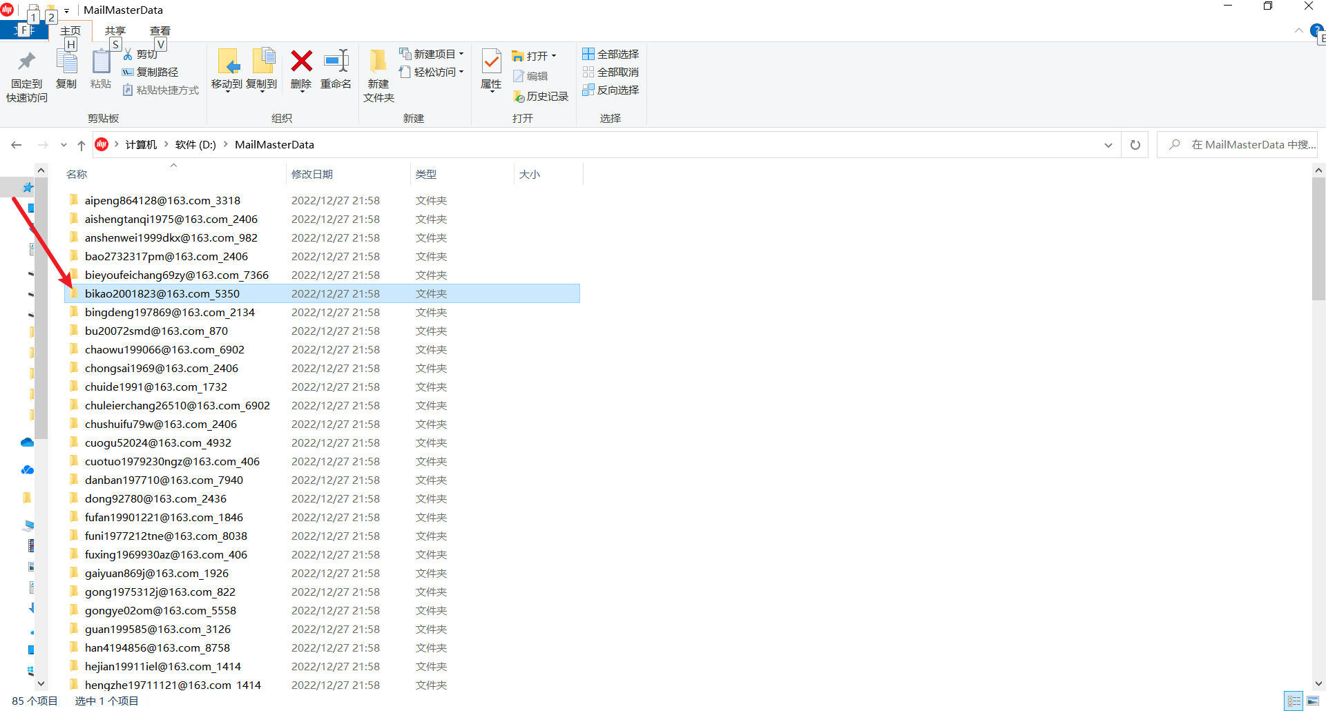

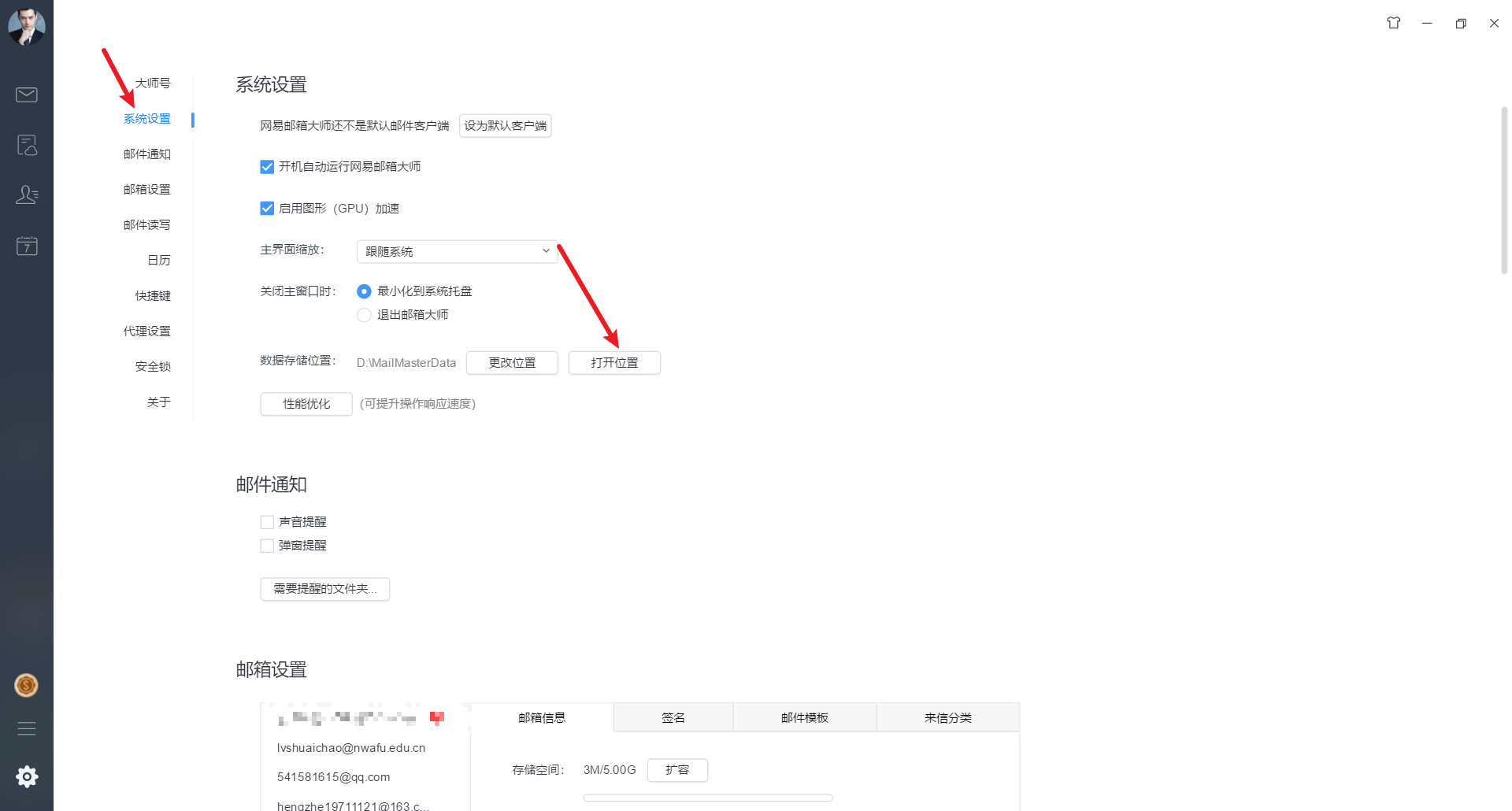

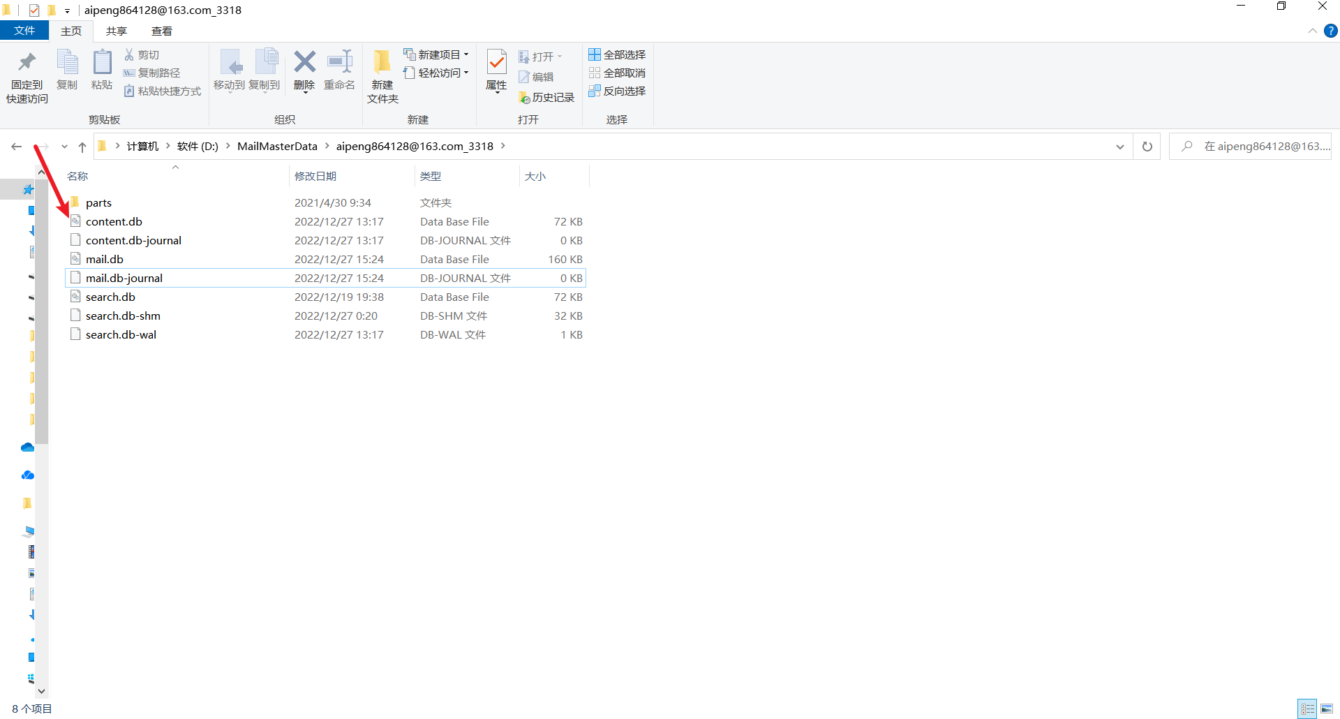

  • 那么首先需要找到网易邮箱大师的数据存储位置
  • 系统设置这里可以看到网易邮箱的数据存储位
  • 打开位置之后,是一系列以邮箱名命名的文件夹

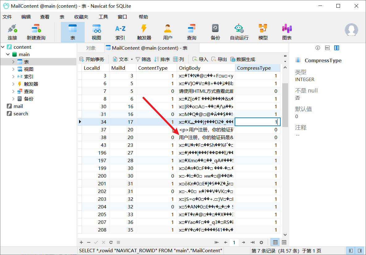

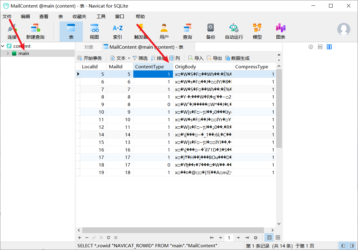

  • 但是这里面的数据似乎是加密的数据库文件
  • 自己使用Navicat for sqlite打开发现也看不到里面的具体数据

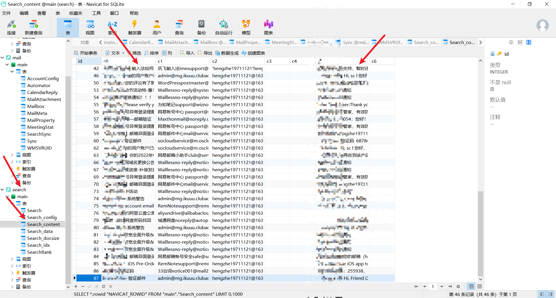

  • 自己又换了一个db文件进行读取发现里面的数据似乎也并未完全加密,依稀可以看到一些邮件内容之前之所以显示是乱码,可能是转码的问题
  • 自己又查看了一下另外两个mail和search ,没想到邮件内容直接是在search/search_content中明文存储,看来今天的探索应该可以结束了

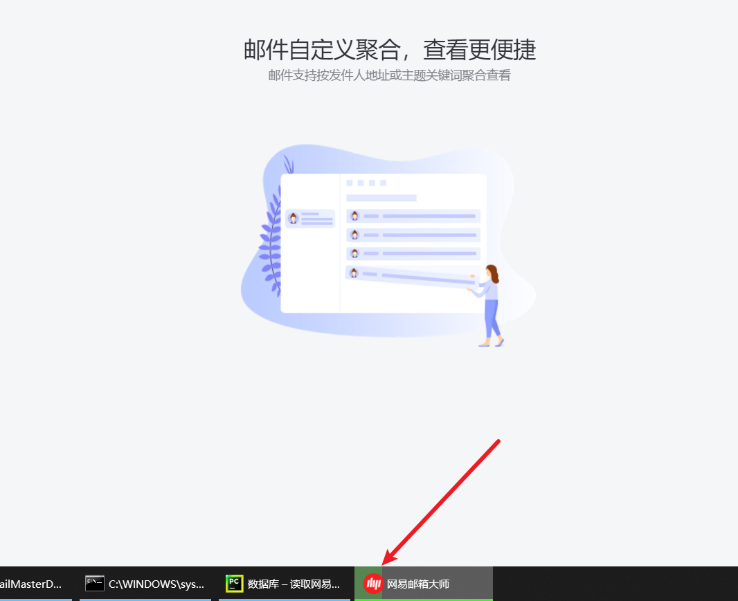

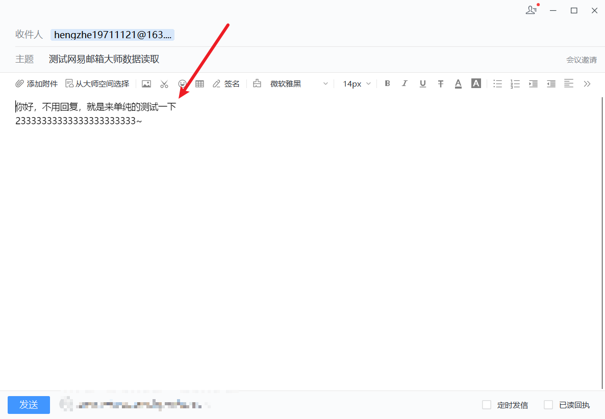

  • 我们来新发一份邮件,看能否实时更新
可能是自己添加的邮箱数量太多了,这里一直处于发送过程中
  重启了一下网易邮箱客户端之后正常了

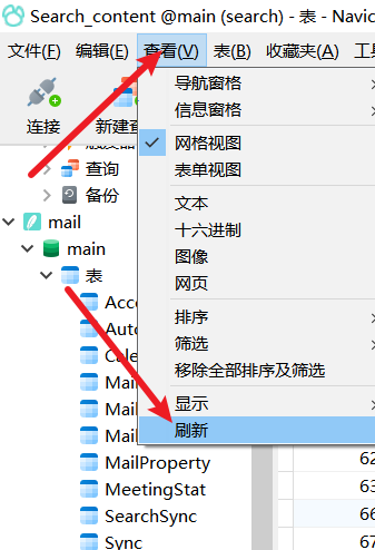

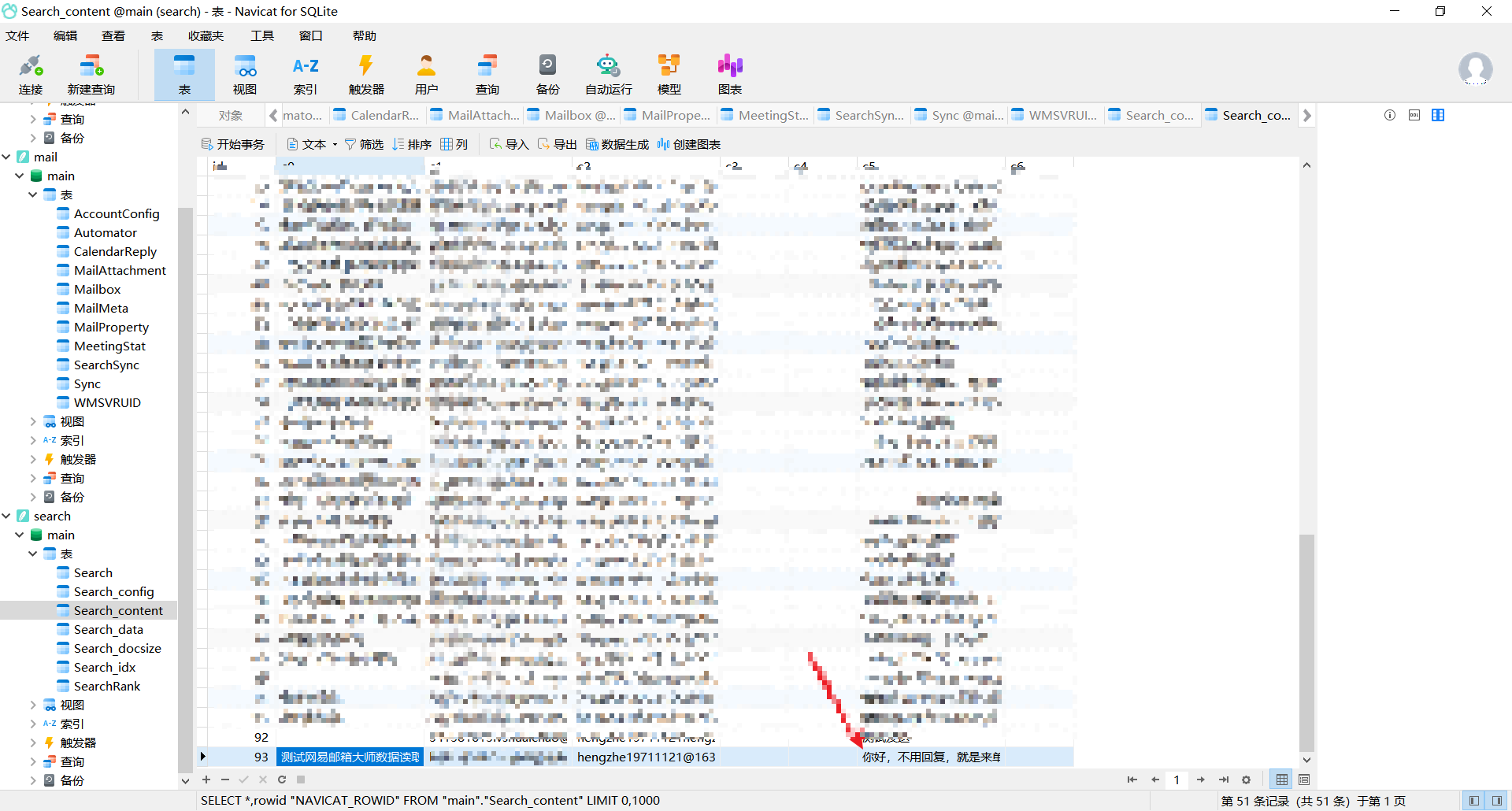

  • 刷新了一下Navicat for sqlite,然后看到了我们刚才测试的数据

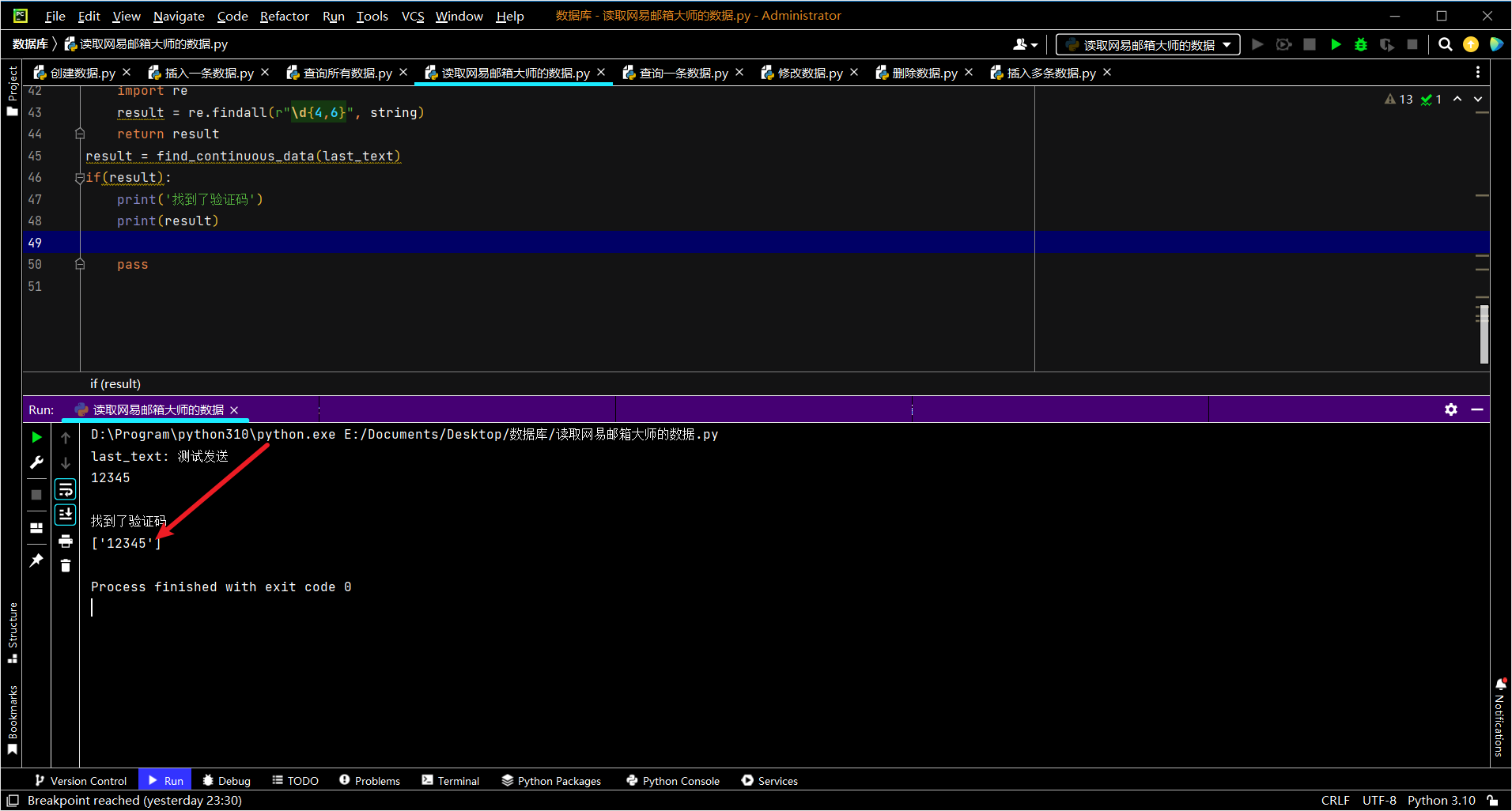

   到这里证明我们的这个原理是行得通的了。那么下面就用程序来实现这个过程

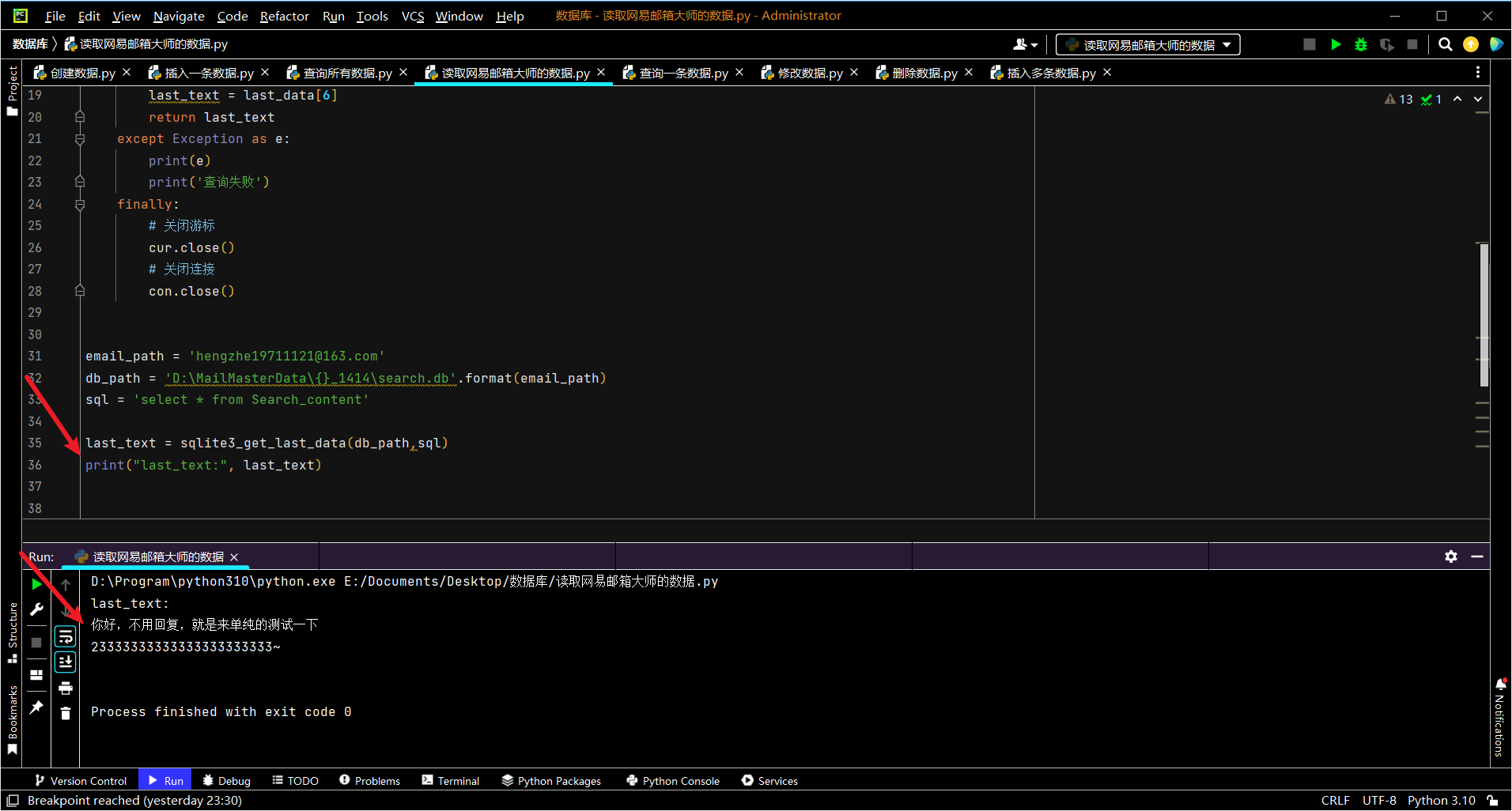

3.2. 使用Python读取数据库
3.2.1. 代码
#导入sqllite3模块
import sqlite3
# 1.硬盘上创建连接
con = sqlite3.connect('D:\MailMasterData\hengzhe19711121@163.com_1414\search.db')
# 获取cursor对象
cur = con.cursor()
# 执行sql创建表
sql = 'select * from Search_content'
try:
    cur.execute(sql)
    # 获取所有数据
    person_all = cur.fetchall()
    # print(person_all)
    # 遍历
    for p in person_all:
        print(p)
except Exception as e:
    print(e)
    print('查询失败')
finally:
    # 关闭游标
    cur.close()
    # 关闭连接
    con.close()

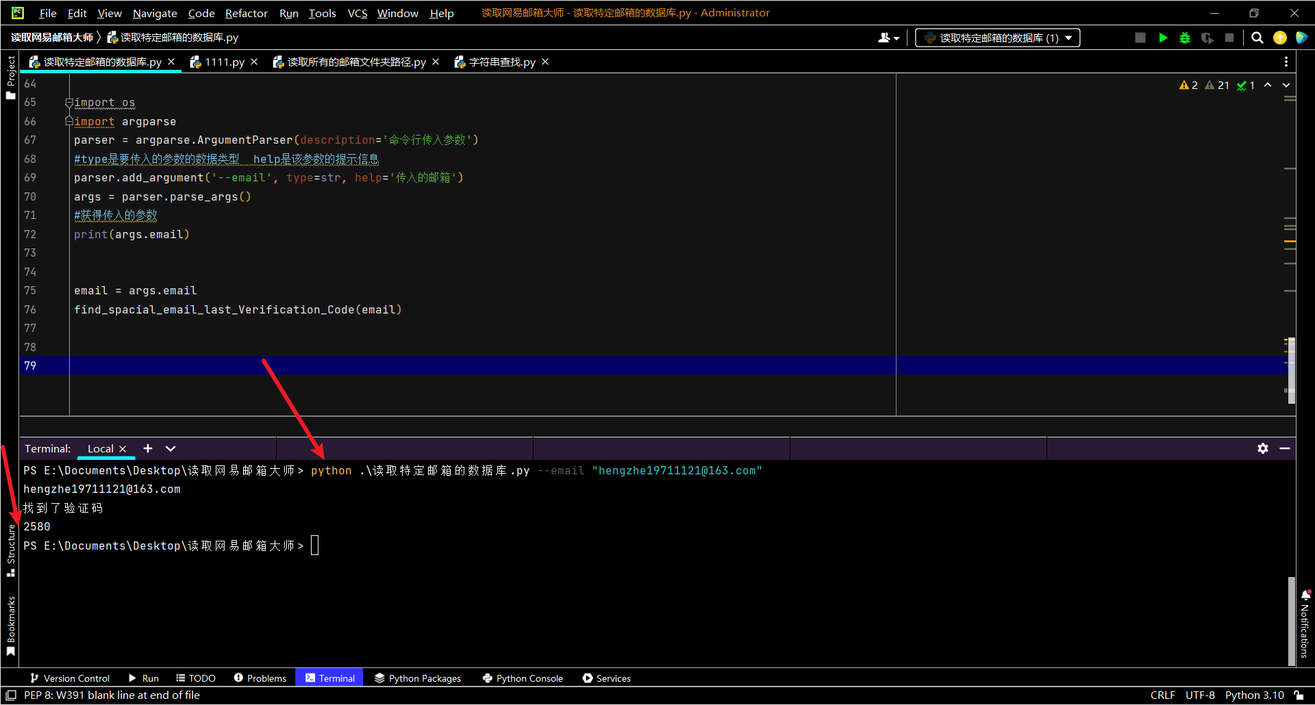

find_spacial_email_last_Verification_Code(email)4.1.3. 通过命令行调用Python代码找到特定邮箱的最新的验证码
代码
def find_spacial_email_last_Verification_Code(email):        #找到特定邮箱最后一次的验证码
    def sqlite3_get_last_data(db_path, sql):        #找到特定邮箱最后一次的数据
        # 导入sqllite3模块
        import sqlite3
        # 1.硬盘上创建连接
        con = sqlite3.connect(db_path)
        # 获取cursor对象
        cur = con.cursor()
        # 执行sql创建表
        try:
            cur.execute(sql)
            # 获取所有数据
            last_data = person_all[-1]
            # print(last_data)
            # print("type(last_data):", type(last_data))
            # print("last_data:", )
            last_text = last_data[6]
            return last_text
            print(e)
            print('查询失败')
        finally:
            # 关闭游标
            cur.close()
            # 关闭连接
            con.close()
    def find_continuous_data(string):  # 查找字符串中连续的数字
        import re
        result = re.findall(r"\d{4,6}", string)
        return result
    def find_str_in_list_full_string(list_str, find_str):  # 查找字符串列表中包含某一个字符的完整字符
        for index, str in enumerate(list_str):
            if find_str in str:
                break
        return str
    import os
    mailbox_rootpath = 'D:\MailMasterData'
    email_name_list = os.listdir(mailbox_rootpath)
    email_dir_name = find_str_in_list_full_string(email_name_list, email)
    db_path = '{}\{}\search.db'.format(mailbox_rootpath,email_dir_name)
    last_text = sqlite3_get_last_data(db_path, sql)
    # print("last_text:", last_text)
    result = find_continuous_data(last_text)
    if (len(result) == 1):
        print('找到了验证码')
        print(result[0])
        pass
    else:
        from winsound import Beep
        Beep(600, 1000)
import os
import argparse
parser = argparse.ArgumentParser(description='命令行传入参数')
#type是要传入的参数的数据类型  help是该参数的提示信息
parser.add_argument('--email', type=str, help='传入的邮箱')
args = parser.parse_args()
#获得传入的参数
print(args.email)
email = args.email
  • python .\读取特定邮箱的数据库.py --email "hengzhe19711121@163.com"
