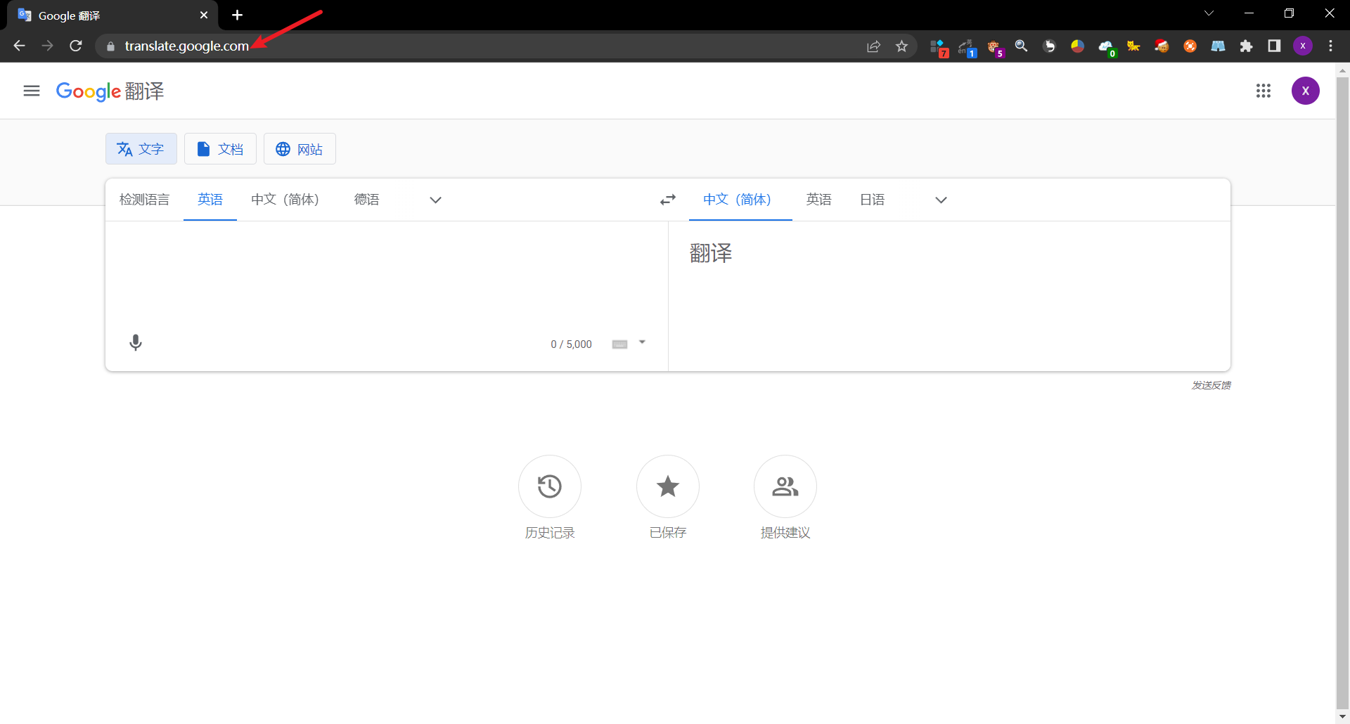

有两种方式,一种是直接打开下面的谷歌翻译网站,看能否正常打开。如果能正常打开的话,就表明自己的谷歌DNS设置正确
Google Translate

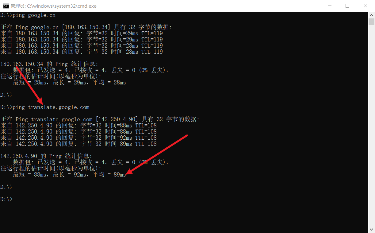

另一种是使用命令行ping http://translate.google.com,如果如果可以ping通的话,那么表明谷歌DNS设置正确

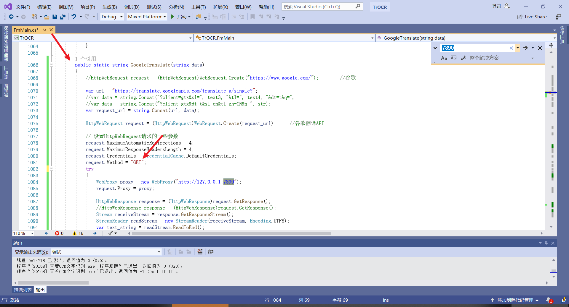

谷歌翻译2021年的翻译接口是
https://translate.google.cn/translate_a/single
后来中国区的这个接口被封掉了,改为了
https://translate.googleapis.com/translate_a/single
这个接口到2022年10月份的时候还可以正常使用。

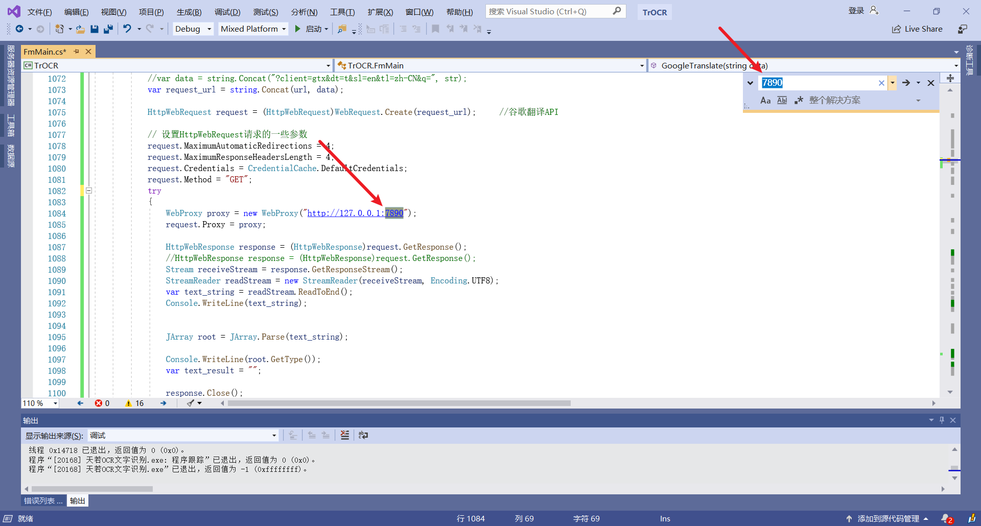

但是后来这个API地址没有发生改变,但是API的调用方式发生了改变。调用方式由最开始的post(我记得好像是)发送请求变成了现在的get发送请求,从而导致原来的调用方式返回不了正常数据了,我这里把之前的谷歌翻译部分进行了重构,将request.Method方法修改为了get,同时添加代理的代码
5.2. 代码修改

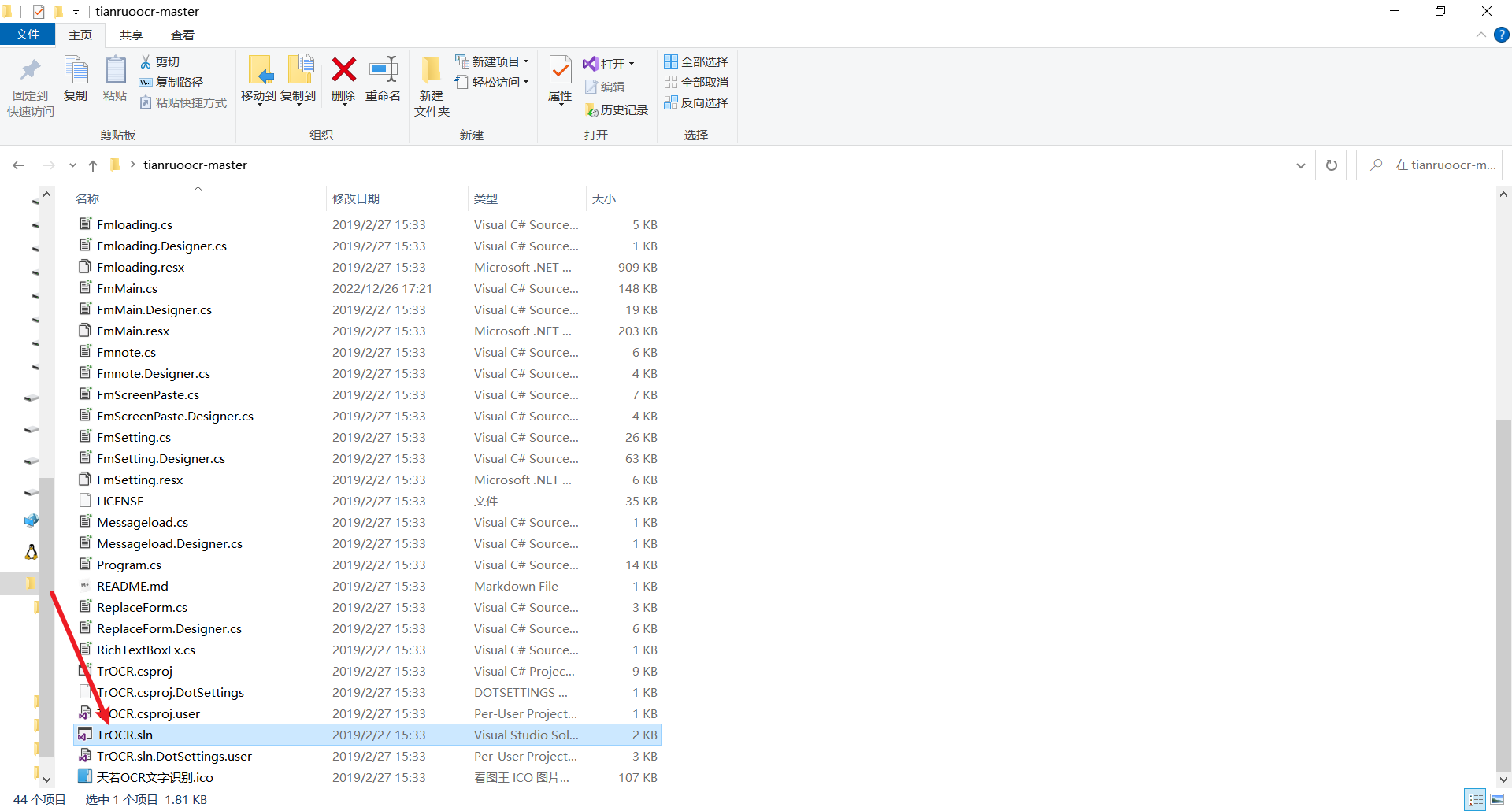

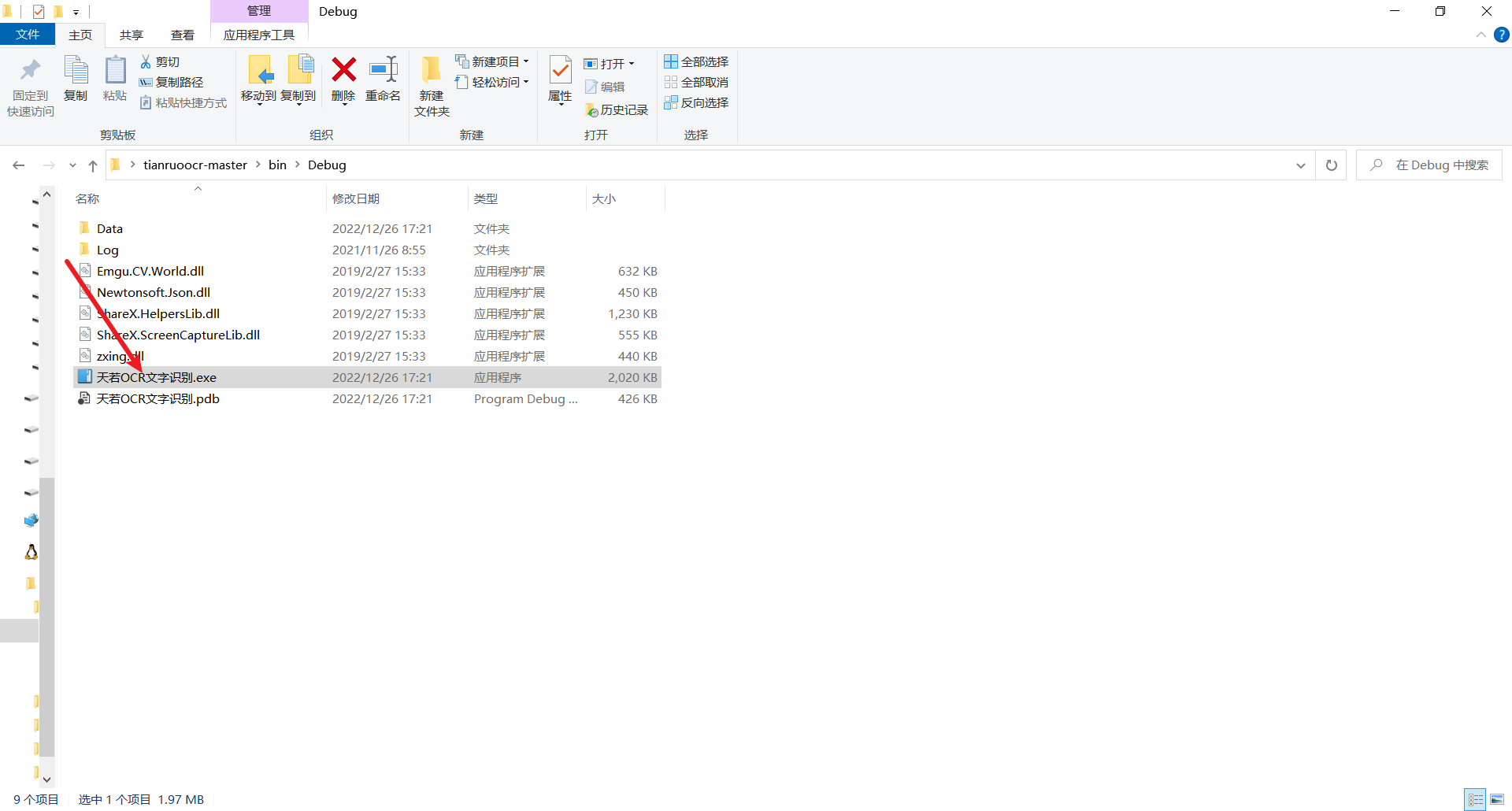

我这里是使用的Visual Studio修改源码的,打开源码文件夹中的TrOCR.sln项目工程文件
修改成自己的代理端口,然后重新编译 打开项目之后,搜索7890,将这个端口设置为自己的代理端口

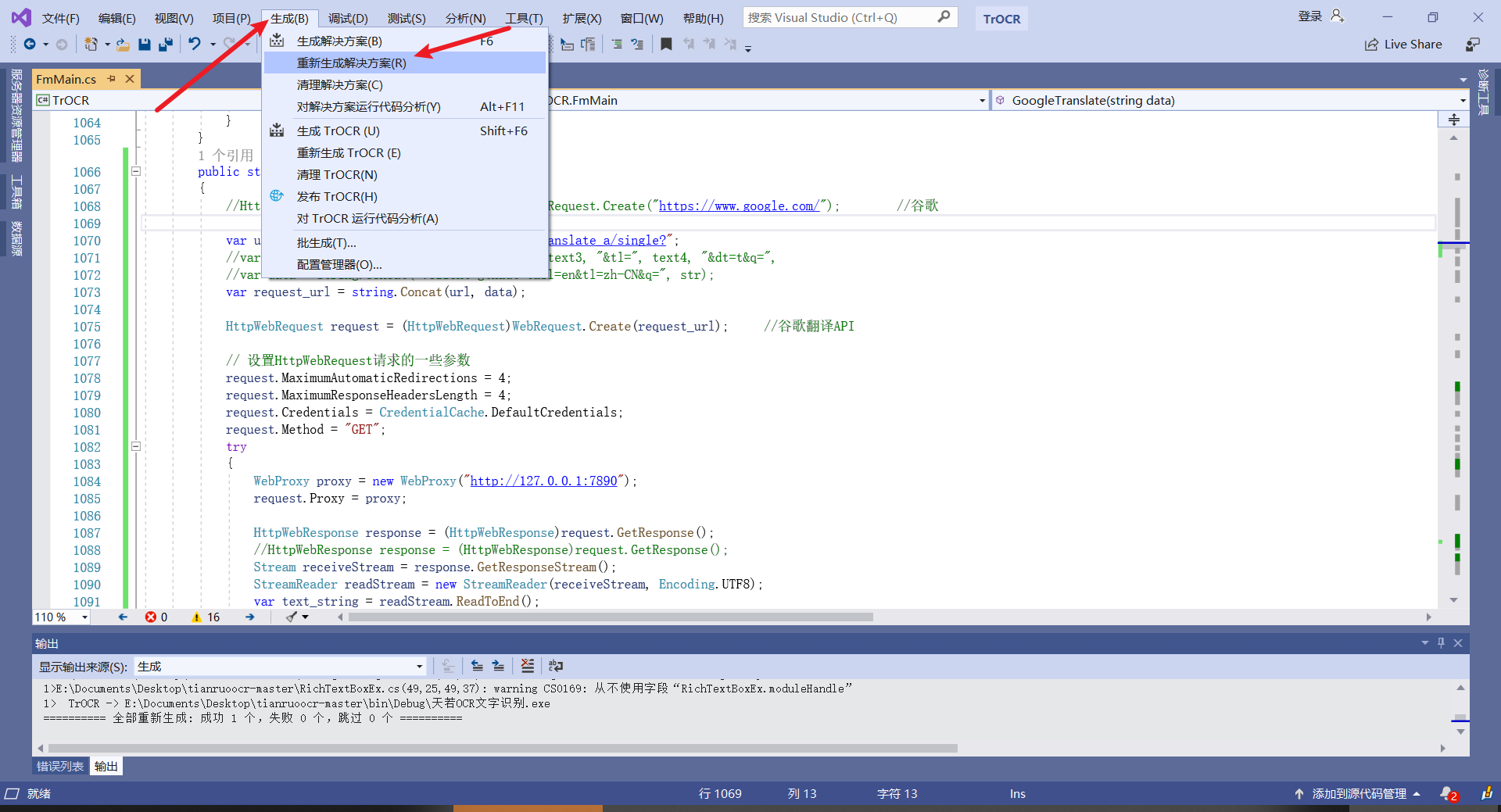

之后重新编译即可
生成的文件会放在tianruoocr-master\bin\Debug目录下
