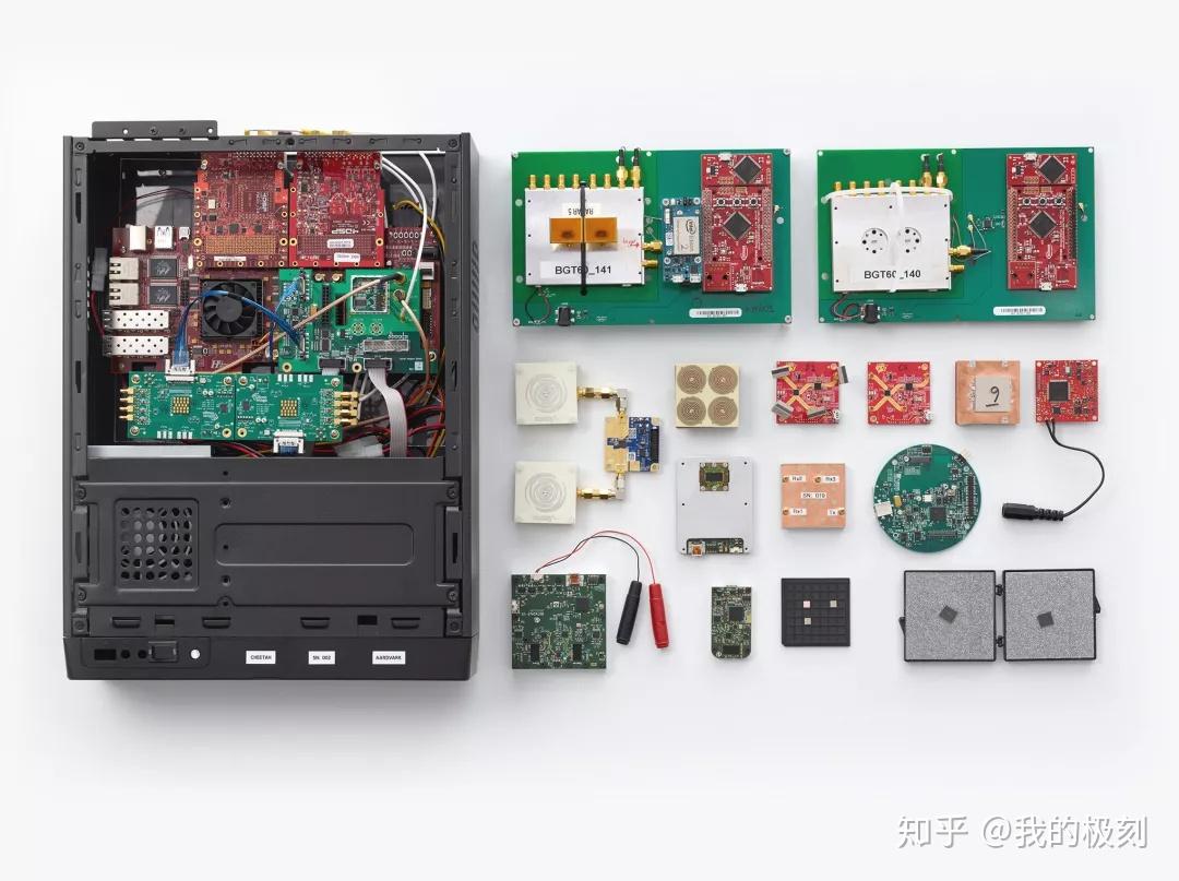

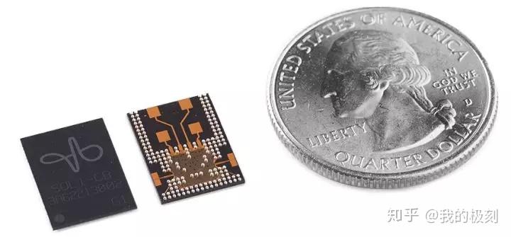

最早的 Soli 雷达有一部台式机那么大,配备十几个冷却风扇。一旦运作起来,发热量吓死人,就连谷歌内部安全人员都要求  Soli  团队在设备上贴“过热警告”。这样一个庞然大物,拎起来都十分费力,想把它用到智能手机中简直痴心妄想。然而,再多的困难都难不倒 Soli 的研发人员,在 10 个月的时间里,Soli 团队将整个雷达系统重新设计,将其缩小成一块8mm x 10mm的芯片,上面集合了所有雷达天线和传感器,包括 4 组 RX 天线阵列和 2 组 TX 天线阵列。
与最早的原型机相比,重新设计的 Soli 传感器大大降低了雷达系统的设计复杂性和功耗,研发团队开发了两种调制架构:频率调制连续波(FMCW)雷达和直接序列扩频(DSSS)雷达。两种芯片都将整个雷达系统集成到封装中,包括多个波束成形天线,可实现 3D 跟踪和成像。
