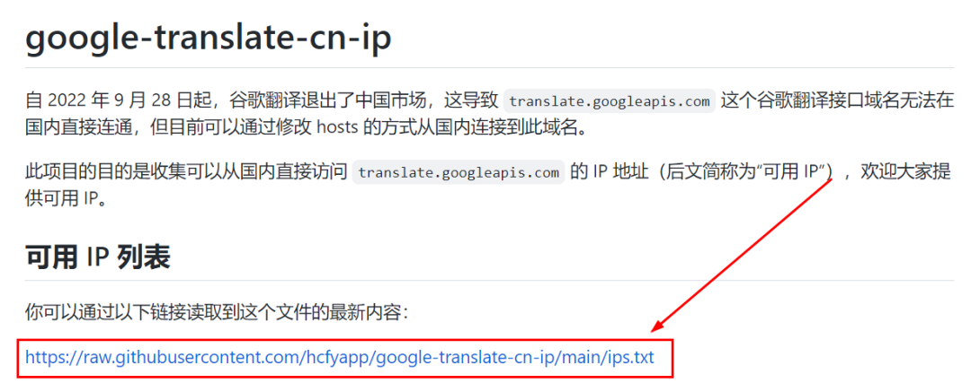

但搜的时候,发现 GitHub 上有个项目就是干这活的,里面收录了谷歌翻译的可用 IP。

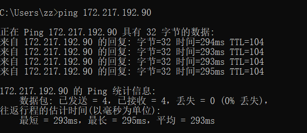

从里面挑了两个 IP,我自己 ping 了一下,速度或许不快,但是可以 ping 通的。

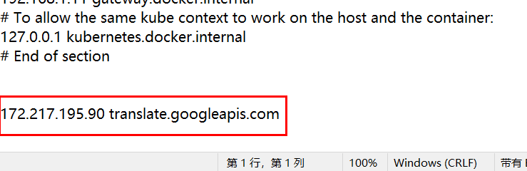

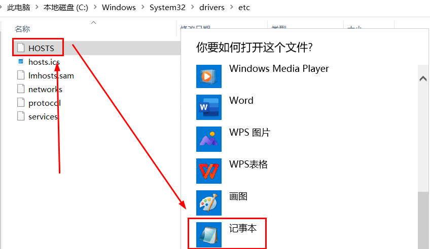

去 C 盘这个目录下,用记事本打开 hosts 文件。
C:\Windows\System32\drivers\etc
在 hosts 文件末尾添上这么一行并「Ctrl+S」保存退出。
172.217.192.90 http://translate.googleapis.com

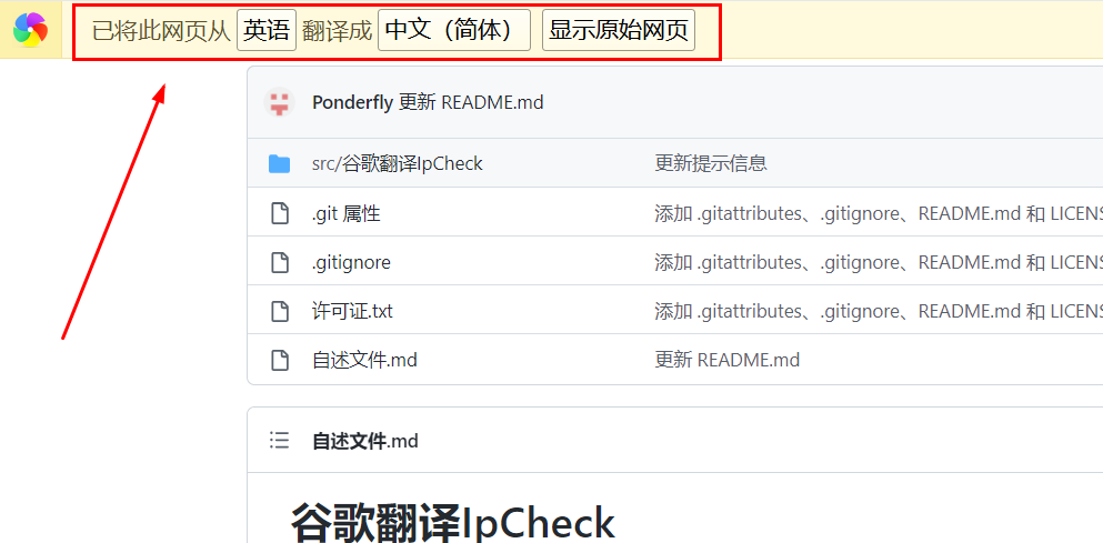

重新回到 360 极速浏览器,谷歌翻译的网页翻译就搞定了。

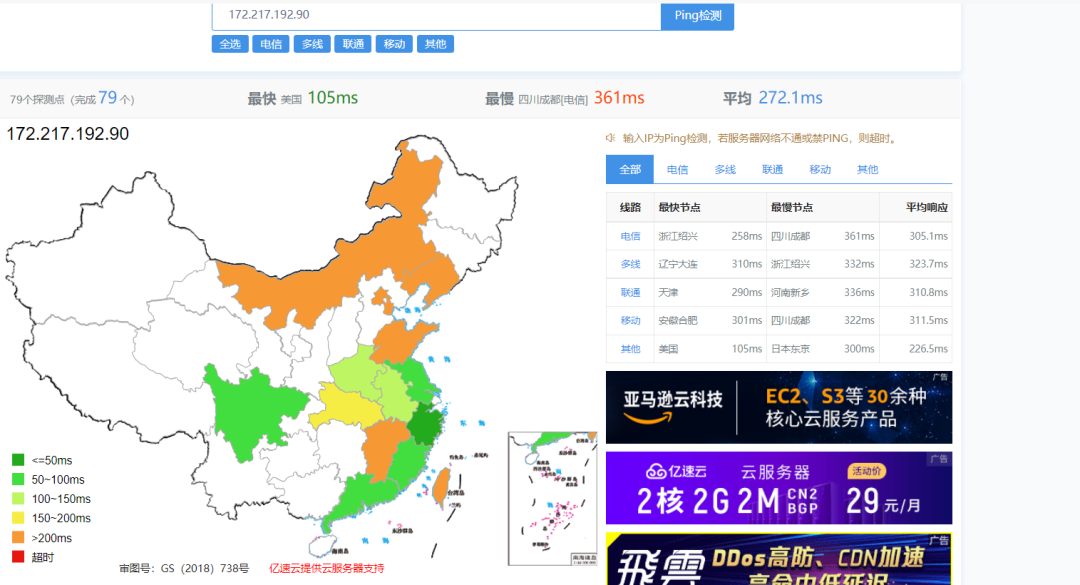

如果你觉得这样手动添加的重定向 IP 可能与咱的「相性」不符,可以去站长之家上测测看,确实会存在这个 IP 我这里能用,你那里慢的情况。

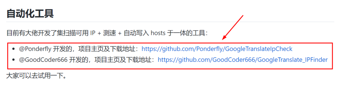

至于对会写脚本的小伙伴来说,可以考虑一下 IP 收集、IP 扫描、IP 测速、hosts 写入的自动化脚本了。
当然,还有一个途径,比如 GitHub 上现成的工具。
我就从收录谷歌可用 IP 的项目里,翻到了作者安利的另外两个项目:

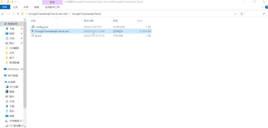

第一个由 @Ponderfly 开发的 GoogleTranslateIpCheck 大家或许不陌生,之前被网友分享到了吾爱破解上,号称是按「Y」复活谷歌翻译。
其实就是以管理员身份运行 .exe 文件后,脚本化的帮你找到 IP,测速后添加最快的那个到 hosts 文件里,中间需要我们按「Y」确认修改。
这个工具很方便小巧,但我在吾爱那个帖子里还是见到了一些说工具没用的回帖,一般情况下,修改完 hosts 文件后,改动是直接生效的。
如果没有生效,那需要我们重启浏览器,或者刷新 DNS 缓存,后者操作很简单,在 Windows 的 CMD 里输入「ipconfig/flushdns」刷新。

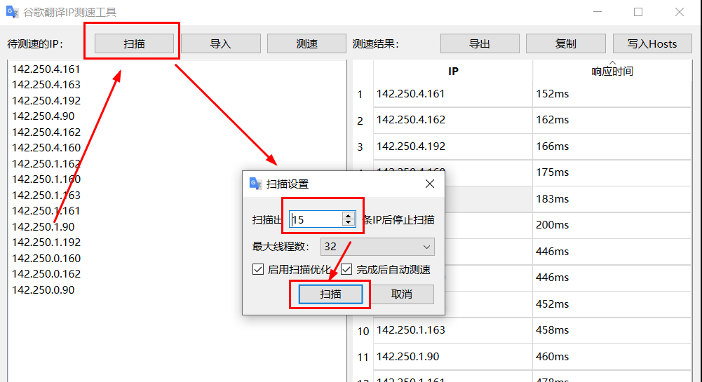

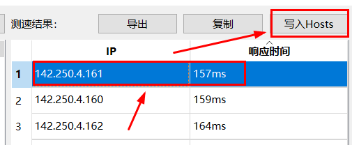

真遇到这样的问题,不妨来看看第二个工具,@GoodCoder666 开发的 IPFinder。
这本身是个单文件,打开后扫描,默认找到 15 条 IP 并自动测速。
添加这一步不是自动添加了,而是我们选中后再点击「写入 Hosts」完成添加。

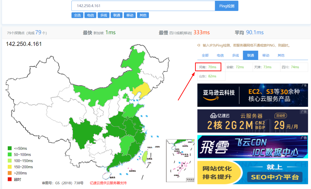

这样做的好处是我能用站长工具看看我河南联通的网络到底如何,就算最快的那个 IP 不行,还有第二、第三的选项在。
