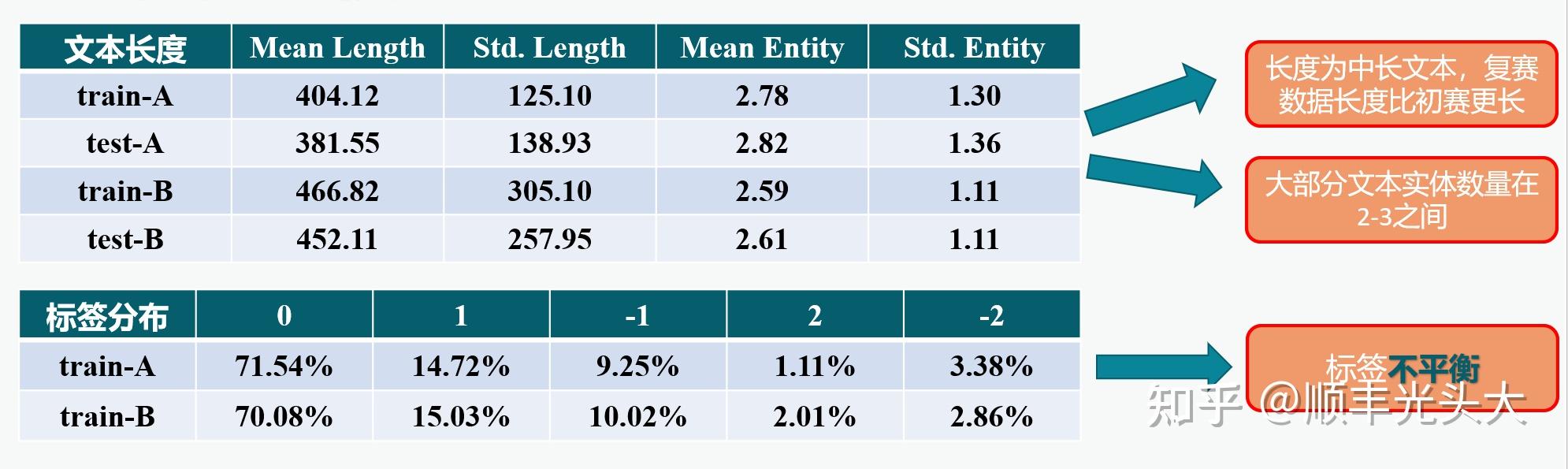

在正式建模之前需要进行一些简单的数据分析来挖掘赛题的特点。在这里截取一张和队友一起做的PPT的图:
数据分析
我们对数据中的文本长度、实体数量和标签分布进行了简单的分析,这提示我们:
有部分文本长度超过BERT的512最大长度,或许可以考虑长文本处理的常用技巧;
实体的情感标签分布不平衡,最少的类只有2%左右,或许可以考虑不平衡分类问题的技巧。
但实验证明上面这些考虑最后都只会成为掉分点,具体的思考在后文论述。

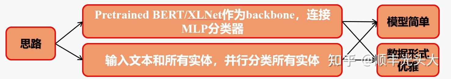

设计思路
再从PPT里截一张图:
在做这题的时候我就会思考如何做得优雅,最好方法是simple yet effective的。最好就是使用以预训练BERT为backbone的分类器,不对模型结构做太大修改,而且还要能在一次输入之内就并行分类所有实体。
除了BERT还考虑使用XLNet,因为XLNet使用了相对位置编码,可以原生支持超长文本的输入,而且XLNet的Tokenizer是字词结合的,可以适应本次比赛文本长度较长的情况。

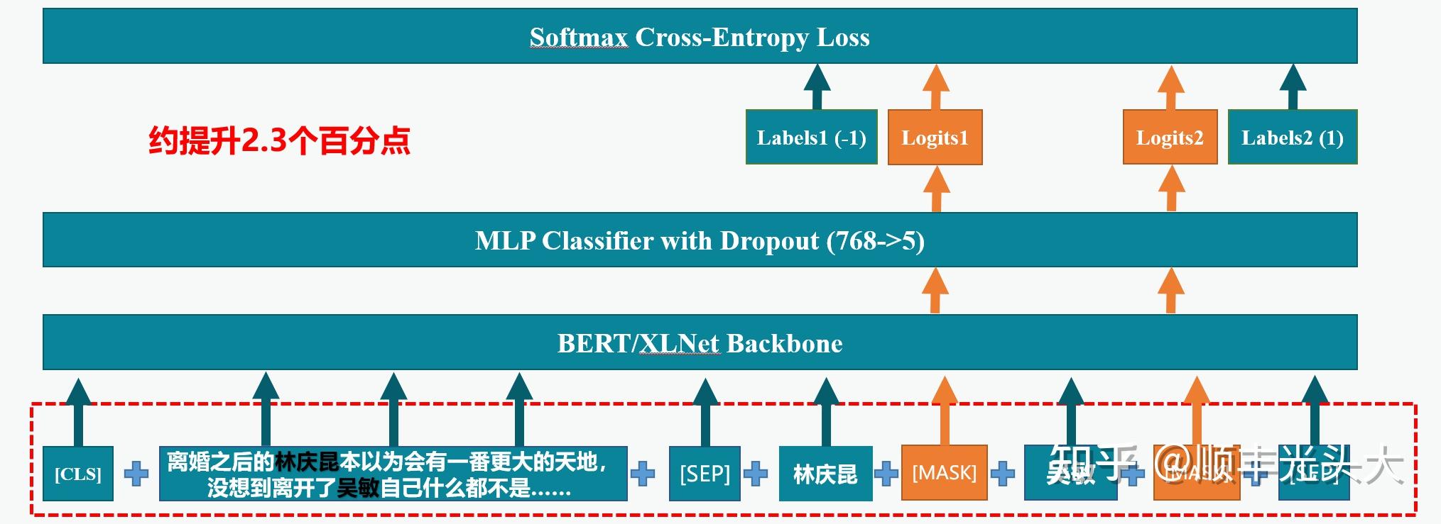

大概想了不到一个小时,想到了如下的方案:
如图所示,模型的整体架构就是一个普通的分类模型,在预训练的BERT或XLNet模型基础上增加了简单的MLP分类器。
这个思路的要点在于改变数据输入的方式,利用BERT和XLNet作为Masked Language Model的性质,以[SEP]符号为界,第一段为文本输入,第二段按顺序输入所有实体,实体之间以[MASK]进行分隔,这个[MASK]标签通过BERT Encoder得到的语义向量就代表对应实体的情感极性。将所有[MASK]位置的语义向量通过分类器即可并行对所有的实体进行分类。
这套思路不加Trick的情况下线上F1就可以到69+,让我在比赛前期就能超过大部分使用Baseline的团队。
另外根据线下指标推测最终Accuracy在90+,说明这题训练和测试集基本上同分布。
一些补充的思考
要说这个方法为什么会有用,我一开始推测是因为考虑了实体之间的潜在关系,而且对数据分布的假设更加合理。
后来决赛答辩的时候听到有选手提到这个数据存在leak,也就是在数据中标签非0的实体会被排在前面,标签为0的实体会被排在后面。我突然就觉得这可能就是这个方法提升巨大的真正原因,用了这个方法之后,相当于模型从中学到了一个bias,就是靠近文本末尾的实体,标签为0的可能性更大。
另外,在比赛中期,“灵境”组在讨论区公开了一个方案,我们发现该方案的核心思路和我们不谋而合。在该方案公开后很多队伍的分数都追上来了,在决赛答辩过程中我也发现很多高分团队都搬运了这套方案。公开的方案和我们做法基本一致,不过使用了一个含有MLM的全套BERT类模型,第二段文本(在该方案中被称为Prompt)的形式为:“在这句话中,<实体1>是[MASK],<实体2>是[MASK]......”,然后MLM头输出词表大小维度(21128)的向量,取五个Token作为Verbalizer(坏、差、平、行、好),分别对应五个情感极性标签,忽略其他的Token。
然而,这套方案和我们的做法还存在一定差别,这也是我认为该方案在这个任务上存在的一些问题:
我们不称输入的第二段文本为&#34;Prompt&#34;,因为这容易和Prompt Tuning概念中的Prompt混淆。该任务并不适合Prompt Tuning范式,而仍然是采用普通的对全模型进行参数更新的Full Tuning范式。因此在该题中,“Prompt”的形式如何并不重要,增加一些没什么用的词反而会挤占第一段文本的输入长度。
该方案使用了BERT的MLM头进行分类,21128维的词表中只有五个Token映射到有效标签,其余Token都被忽略。这和我们的方案在结构上基本等价,唯一的区别是该方案有MLM头的参数初始化而我们的分类层为随机初始化,这个区别是否会带来性能提升不知道,但是直观的是模型增加了至少768*21123=16M(或者1024*21123=22M)的无用参数量,在题目有模型总大小限制的情况下这意味着可以融合的模型变少了。

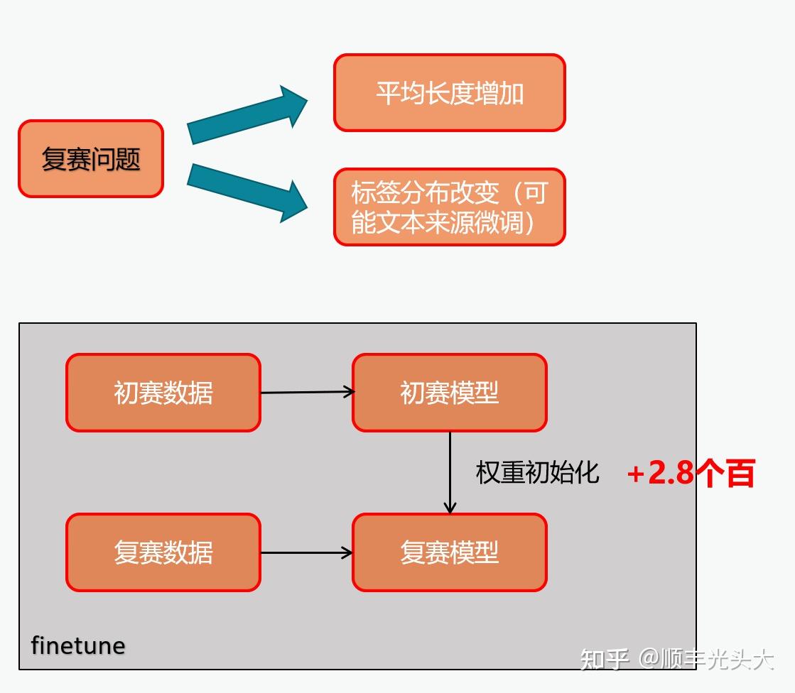

复赛数据适配
如图所示。在复赛开始的时候,起初我们使用初赛训练集+复赛训练集的全量训练数据对模型进行训练,结果发现效果不好。后来发现复赛数据相比初赛数据的分布可能发生了较大的偏移,因此我们考虑用初赛训练好的模型的权重来对模型进行初始化,然后只在复赛数据集上训练。相比全量数据训练提升近3%,验证了我们的猜想。

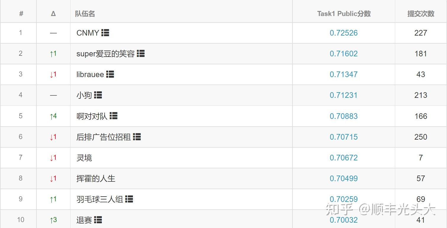

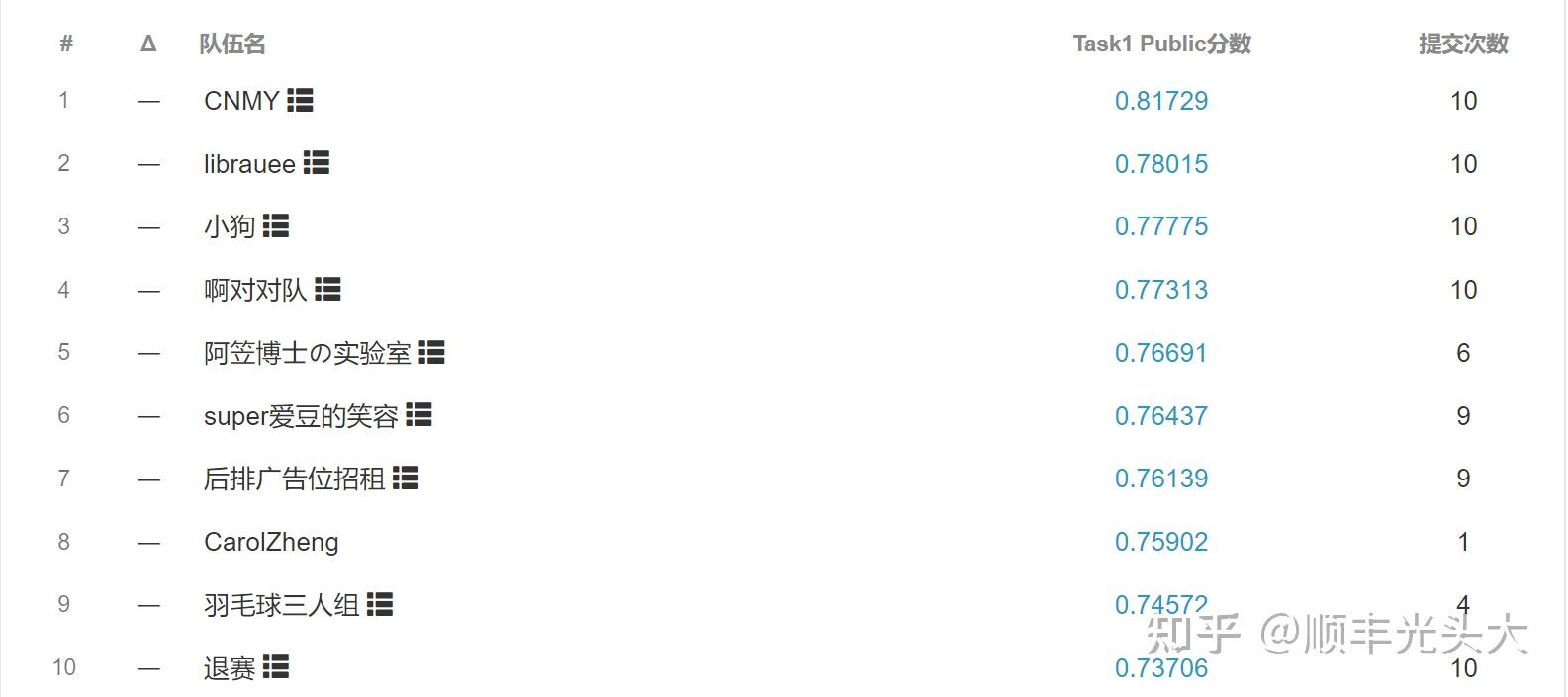

评测结果
初赛、复赛和决赛评测均为NLP赛道第一。
初赛NLP榜单
复赛NLP榜单
