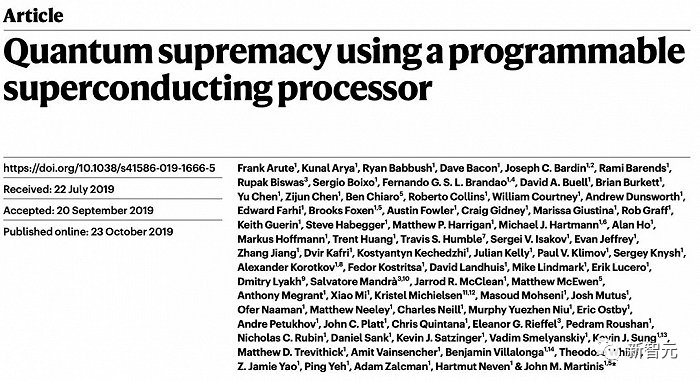

2019年,谷歌的物理学家宣布成功用一台53量子比特的机器实现了量子霸权,这是一个具有重大象征的里程碑。
在Nature上发表的论文中称,该量子系统只用了200秒完成一个计算,而同样的计算用当时最强大的超级计算机Summit执行,需要约10000年。

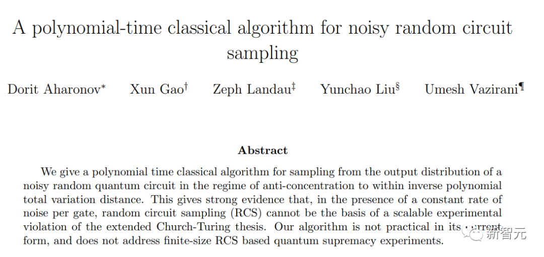

最近,在一篇Arxiv上发表的预印本论文中,由哈佛大学、加州大学伯克利分校、以色列希伯来大学的联合团队朝着证实这个结论迈出了一大步。
他们证明了,目标错误纠正是随机电路采样中持久量子霸权的必要条件,为几年前谷歌的研究结论提供了支撑。在目前的量子纠错水平下,量子霸权实际上是并不存在的。
再无量子霸权「黄金地带」

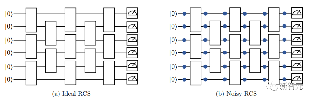

研究人员开发了一种经典算法,可以模拟存在错误时的随机电路取样实验来证明这个结论。
从一个量子比特阵列开始,用被称为「量子门」的操作随机操纵这些量子比特。一些量子门会使成对的量子比特处于纠缠态,即意味着彼此共享一个量子态,不能被单独描述。
在多层电路中重复设置这些量子门,可以让量子比特进入更复杂的纠缠态。
左图为理想状态下的随机电路取样,右图为包含干扰的随机电路取样

论文中推导出一种模拟随机电路采样的经典算法,并证明了其运行时间是运行相应量子实验所需时间的
多项式函数
,而非指数函数。
这一结果在随机电路采样的经典方法和量子方法的速度之间建立了紧密的理论联系,即宣告了在理论上已经实现的量子霸权,在实际上几乎并不存在。
