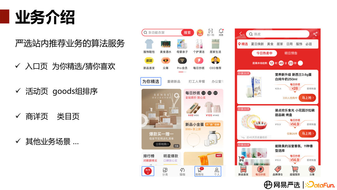

导读:严选是网易旗下受新中产喜爱的电商品牌,覆盖居家生活、服饰鞋包、美食酒水、个护清洁、母婴亲子、运动户外、数码家电等品类。严选站内业务包括核心入口页、活动页、商详页,还有其他小流量的场景。目前这些场景都已经实现了个性化推荐算法的覆盖,严选电商推荐场景中算法建模面临多目标平衡、多场景数据如何共用等问题的挑战,针对这些挑战,本次主要分享跨域多目标在严选推荐算法中的实践。

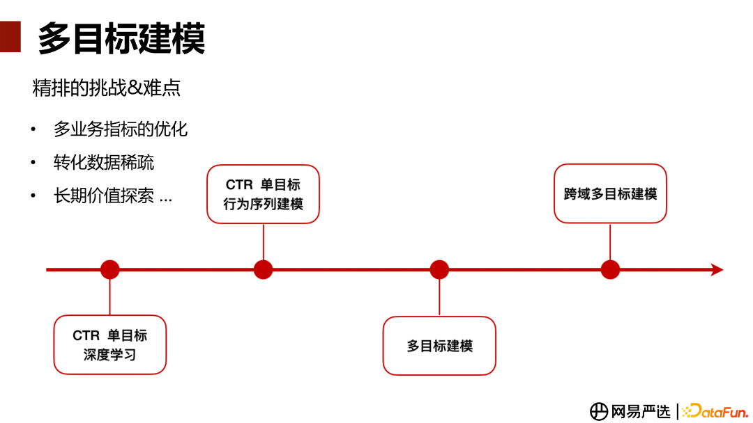

推荐系统的总体流程可以分成四块,主要是召回、粗排、精排、重排。其中精排会承载很多业务模块的业务指标,在不同业务模块,关注的业务指标有所不同。对于某一些业务指标,存在转化数据比较稀疏,以及冷启动的问题。另外,我们在与业务方的交流中发现,他们关注的一些业务指标与算法目标不直接相关,需要我们去做一些长期价值的探索。
严选精排算法演进过程,开始是基于深度学习的 CTR 单目标建模,然后在此基础上增加了基于用户行为序列进行建模,接着衍生到多目标建模,最后是跨域多目标建模。

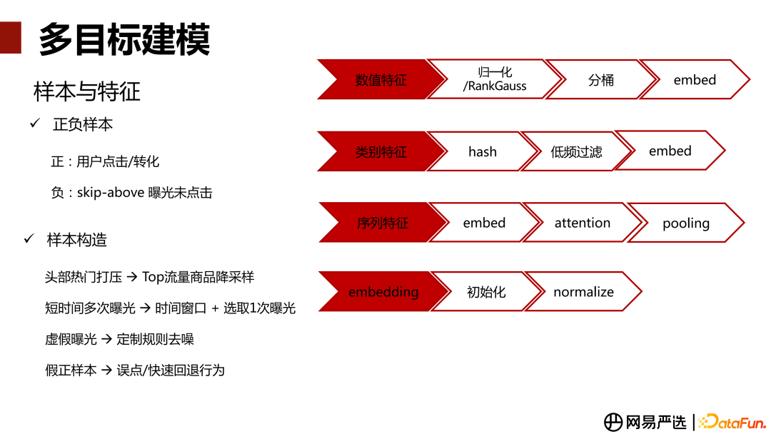

近年来,多目标建模是业界排序建模的主流方式,而业务数据和特征工程决定了模型的上限。
在多目标建模中,我们选取用户的点击与转化行为为正样本,根据 Skip-Above 原则,选取曝光未点击的样本作为负样本。此外,在样本构造中还会注意以下几个优化点:
  • 头部的热门商品可能存在过曝光,需要对这种 Top 流量的商品做降采样。
  • 短时间之内会存在同一商品的多次曝光,需要在时间窗口对样本进行聚合,保留点击样本、剔除曝光未点击样本。
  • 虚假曝光,第一种是用户在刷 Feed 流浏览时,快速滑跃或无意识的快速浏览时的曝光;第二种是由于页面布局的影响,导致卡片头部一定比例在页面加载时默认曝光。这两种曝光实际上并没有对用户产生心智影响,因此,需要定制规则去噪。
  • 假正样本,主要包含用户的误点以及点进去之后快速回退的操作,用户并没有对商品产生兴趣,这类正样本也需要特殊处理。
特征工程方面,我们将其分为四类:数值特征、类别特征、序列特征和 Embedding。各类特征处理方式如下
  • 数值特征的处理,对连续特征进行归一化,或者采用 RankGauss[1](Rank 预处理保留数据排序信息,并转化为高斯分布);然后进行分桶,再计算 Embedding 。
  • 类别特征,通过哈希映射,对于频率出现过低的一些类别做过滤,同时保留一个默认和异常处理的坑位,再计算 Embedding。
  • 序列特征,把用户行为交互序列中的每个元素进行embedding,再做attention 或者 Pooling 操作。
  • Embedding 特征,主要是商品侧的表征特征,基于一个预训练模型得到的Embedding 作为模型中对应的商品侧表征的初始化权重;为处理值域过大的情况,可以做 Normalize 操作。

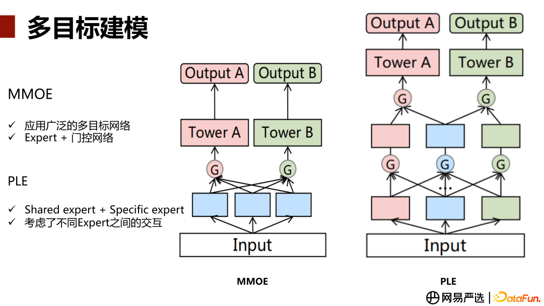

目前业界主流的多目标建模的网络结构是 MMOE[2] 和 PLE[3] 两种,我们也分别迭代了这两种结构。MMOE 是基于专家网络和门控做多任务学习的框架,它的特点是每个任务有单独的门控网络,同时在底部共享几个专家网络,通过不同的门控网络去控制专家网络对于不同任务的权重贡献。PLE 是在 MMOE 的基础上更加细粒度化,在专家网络共享的同时,还给每个任务单独提供独有的专家网络。这个独有的网络会去强化每一个任务的权重学习,能够有效地避免在 MMOE 中可能由于某些任务的训练占主导地位,带偏小任务的问题;也可以让不同任务的专家,通过集成方式,进行权重交互。

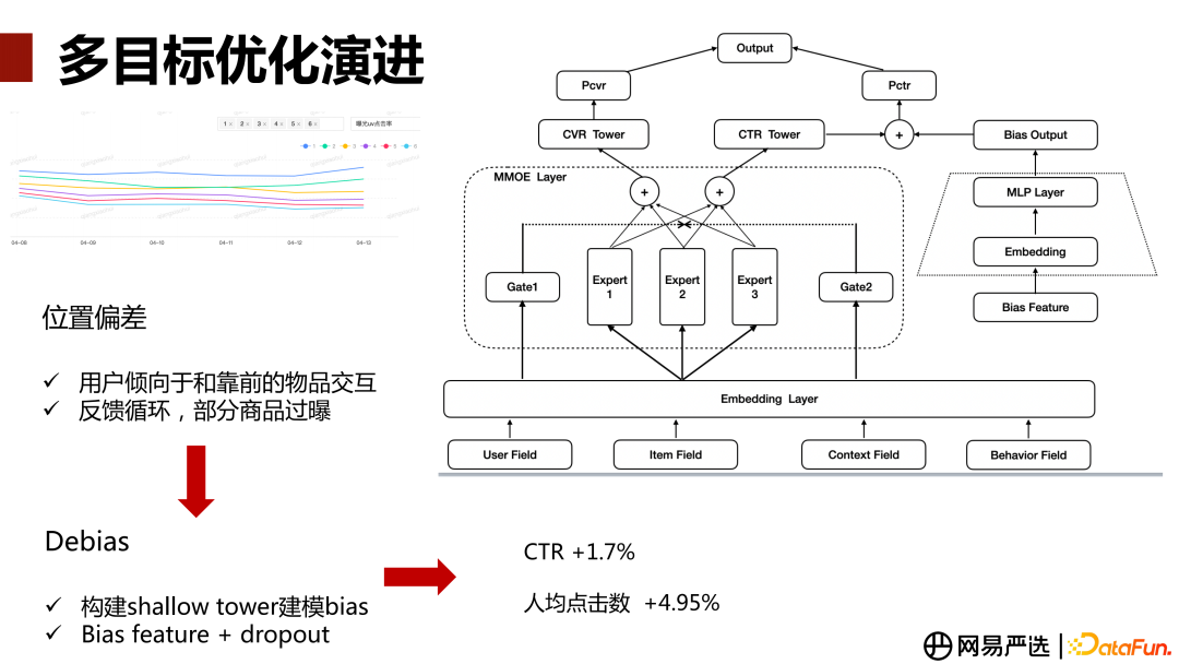

第一个问题是位置偏差,位置偏差是指推荐 Feed 流场景下用户倾向点击/交互曝光位置靠前的物品,这个信息蕴含在正样本里,可能会导致建模存在偏差。如下图左上角是对某个业务模块做的位置偏差分析,横轴是时间,纵轴是曝光点击率。可以看到随着坑位的逐渐往下,曝光点击率逐渐下降。基于带位置偏差的数据进行模型训练,会形成一个循环反馈,模型去学习这种趋势,然后做预测推荐,会导致位置偏差在不断地放大,从而导致整体的推荐流量生态出现问题,比如部分商品过曝光。
存在的位置偏差需要做 Debias 的操作。我们做 Debias 的方式是在 MMOE 多任务的基础上,加一个消偏模块。整体结构如上图右边部分,输入是常见的几类特征(用户侧、商品侧、情境上下文,行为交互序列特征)。经过特征预处理后,输入到 Embedding 层,然后会进入 MMOE 主网络。同时会构建一个 Debais 辅助网络,输入主要是 Bias 相关的特征(比如商品曝光的坑位、设备的型号、用户的身份等可能影响到展示位置的特征),经过浅层网络后得到bias 的学习表征。然后把这个结果与多任务主网络学出来的 CTR 结果直接相加,再经过一层激活函数得到最终 CTR 预测结果,CVR 网络无任何操作。Debais 辅助网络的浅层部分,会加上 Dropout,主要是为了防止模型学习结果过于依赖浅层网络的特征,保证模型的鲁棒性。
多任务模型 Debias 优化上线 AB 后,人均点击数+4.95%、曝光点击率+1.70%。需要说明的是,Debias 优化需要根据具体业务特点做判断,我们的场景 AB 刚上线前几天,会对某些业务指标产生非正向收益,因为 Debias 会对热门做打压,对长尾的商品进行扶持,这可能会影响销售额。Debias 优化,本质上是从整体业务生态或者长期收益的角度考虑问题,在短期内能承载一部分收益下降的前提下,可以推全放量,它会带动整体推荐流量生态向良性、健康的方向发展。

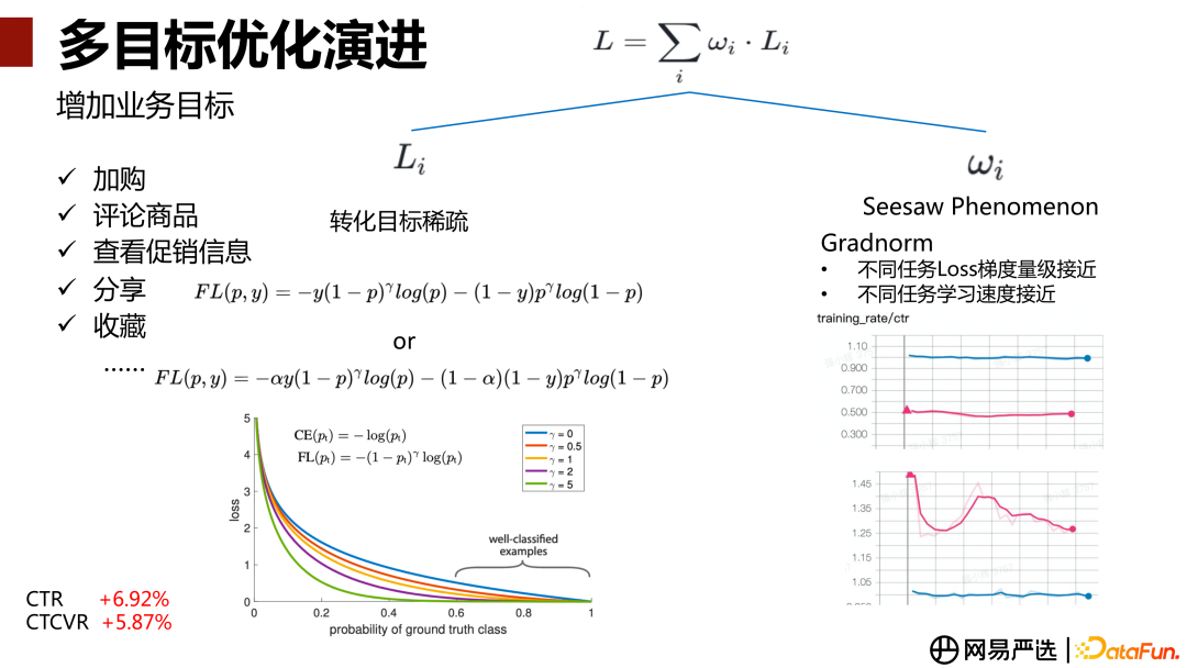

此外,在 CTR 跟 CVR 目的基础上根据业务方的需求增加更多的目标,包括加购、评论商品、查看促销信息、分享、收藏等。有些目标如收藏、分享的转化数据相对会比较稀疏,这些任务与 CTR、CVR 样本比较丰富的任务一起训练时,由于样本过于稀疏,会导致训练不够充分,被带偏。
针对转化目标比较稀疏,训练不充分的问题。我们会考虑在损失函数上引入 Focal Loss[4] 替换交叉熵函数。如上图中的 FL(p, y),Focal Loss 在交叉熵基础上,增加了 P 和 Gamma 两个参数,P 就是模型预测样本是否为正样本的概率。看损失函数第一项,对于正样本,P 的预测接近 1 时,1-p 的 Gamma 次方会更加接近于 0,那么很容易区分的那部分正样本,损失会下降非常明显;P 的预测接近 0 时,损失无太大变化。对负样本的处理与正样本同理。Focal Loss 目的是让 Loss 去关注/聚焦比较难以区分样本信息,Gamma 参数是去调节聚集程度。还可以再引入一个类别权重参数A lpha,去解决正负样本不平衡的问题。比如 Alpha 定义为正负样本比,增强正样本的损失影响。
另外,多个子任务一起训练时可能存在某个子任务被带偏的情况,即跷跷板(Seesaw Phenomenon)效应。我们尝试使用 Gradnorm[5] 梯度归一化来控制 WI 的权重。梯度归一的目标是让不同的任务的 Loss 梯度量级更加接近,同时还可以让不同任务的学习速率也更加接近。通过这两个点优化 WI 权重,让各个任务的学些更加平衡。上图右下角两张图是 CTR、CVR 训练速度的展示。红线是它原有的训练速度,蓝线是经过 Gradnorm 调整之后的,可以看到调整之后,训练的速度接近 1 左右,不会出现速度训练过快或过慢的情况。
多目标损失优化,引入 Focal Loss 和 GradNorm 控制损失权重后,整体上线 AB 实验,CTR +6.92%,CTCVR+5.87%,都有显著提升。

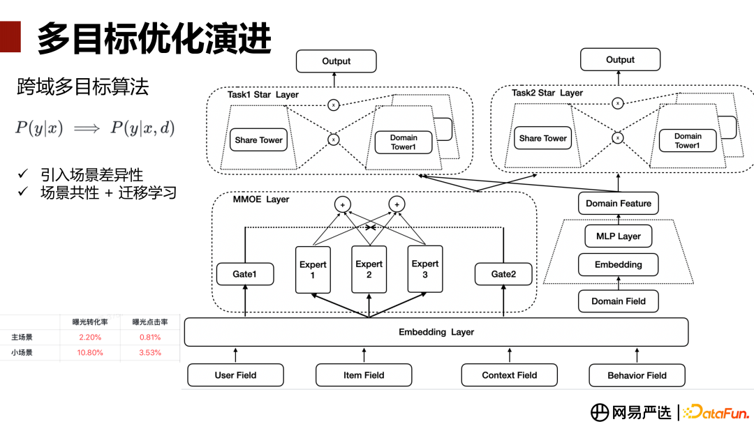

在我们的业务中,会涉及到很多场景,比如新客、新品页面,用户的行为数据会比较稀疏,还有新上线的业务模块,刚上线数据非常少,处于冷启状态。那么在这些场景下,如何能够让模型学习得更好呢?那就需要考虑多场景的跨域建模。引入多场景的好处在于,首先让模型先意识到场景之间的差异性,建模拟合映射由 P(y|x) -> P(y|x, d),输入增加了场景信息(Domain)。另外小样本的场景,能够通过对样本更加丰富/比较成熟模块的场景共性的刻画和迁移学习,让模型对小场景也能够取得更好的效果。
跨域多目标算法的整体网络结构,如上图。
底层输入特征(包括用户侧、商品侧、上下文情境、行为序列特征),经过特征预处理进入 Embedding 层,然后进 MMOE 层进行多任务的信息抽取。网络右边部分是一个辅助网络,把域/不同场景/Domain Field 相关的特征输入,然后经过一个 Domain Tower 得到对应场景的抽象特征。然后将场景的抽象特征与多任务的输出表征共同输入到 STAR 网络层(参考阿里 STAR 文章[6]),STAR 的拓扑结构里包含两种塔:共享 Share塔、表征不同场景的 Domain塔。Share塔主要去学习场景的一些共性信息,Domain 塔去学习各个不同场景对应的独特信息,之后对两边塔的权重进 Element相乘后得到的结果,作为每个场景的权重,最终得到每个场景下不同任务的输出。
这个优化上线后,在主场景和小样本场景上取得的效果有些差异,小样本场景下的提升更加明显,曝光转化率和曝光点击率有 10.8% 和 3.5% 的相对提升。主场景下,本身数据比较丰富,效果提升没有那么显著,曝光转化率和曝光点击率分别有 2.2% 和 0.81% 的提升。

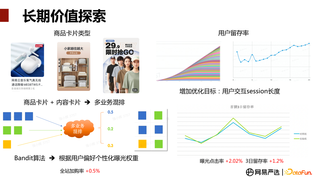

此外,我们还做了一些提升长期价值的探索工作,分别是多业务混排和用户留存优化。我们有很多业务模块,除了向用户透出商品卡片,还需要拓出场景化的如榜单、清单卡片、活动卡片等,这些信息在同一个模块展示,如何做到个性化的页面布局,需要做混排策略,我们基于汤普森采样算法[7],根据线上用户的实时行为交互,做 Reward 反馈,这个反馈对每个用户去拟合 Beta 分布,在 Beta 分布上算用户对三种卡片的点击概率。如果用户刚点击过很多场景化卡片,可能后续会推更多场景化卡片。但场景化或者活动性卡片,对于我们的业务价值可能不如商品卡片那么高, 如何判断混排这个动作到底有没有价值,需要去做比较长时间周期(1个月以上)的 AB 实验 ,观察单个模块和全站数据表现,如果全站 UV 价值和全站加购率提升,那混排就是有价值的。
用户留存优化,是指关注用户在一些模块当中有停留且有后续的行为,而不是仅关注短期产生的价值,比如我们希望在签到或者其他模块,能够通过留存来增加后期的用户价值收益,那就需要考虑如何通过主动干预来来提留存。如上图,通过数据分析可以看到用户交互 Session 长度与 3 日留存率会显著正相关(Session 长度 6-20),所以,可考虑优化用户交互 Session 长度。具体做法是在多目标建模中增加户交互的 Session 长度目标。这块我们建模优化之后得到的 AB 结论是,在首猜场景下,曝光点击率跟 3 日留存率会有一定的提升。这里也是需要我们做价值上的判断和取舍,看是否能够接受短期损失,比如说某个模块在 1 到 3 天之内部分用户未回访,但是 3 日内还没有返回,到第三天或者第四天才进行回访和留存,之后才产生价值。这个过程可能会产生一些业务价值的波动,但时间周期拉长,会看到整体的收益比短期能覆盖的范围更大。

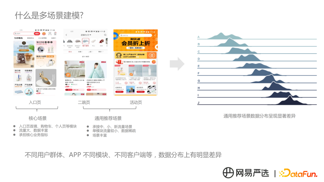

下面结合严选某业务场景,细粒度介绍多场景建模的具体实践和应用。业务定义上,根据业务场景我们将业务分为核心场景和通用推荐场景。核心场景包括核心入口页猜你喜欢、购物车、个人页等,它的特点是流量大,位置显著,数据丰富,会承担一些核心的业务指标。其他的中小流量场景,统称为通用推荐场景,特点是流量少、数据稀疏,但模块数量很庞大、场景非常丰富。接下来主要针对通用推荐场景介绍多场景建模的思路。

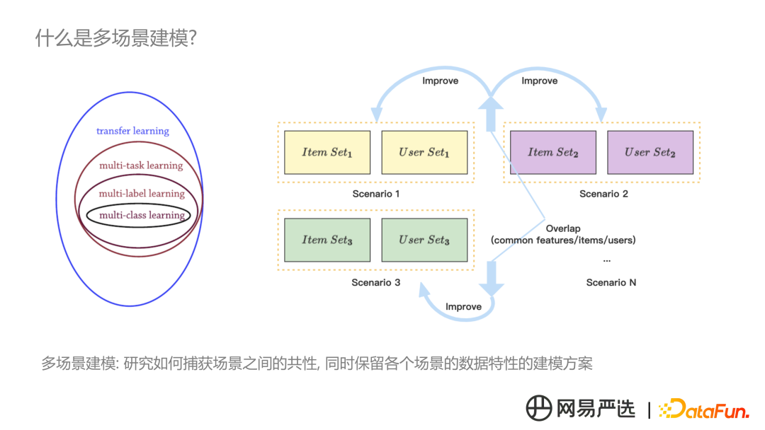

关于多场景的定性,不同的用户群体(新客、老客)、不同客户端(iOS 、安卓)、App 中的不同模块,因为他们的商品展示形式或对用户心智影响等有一些显著差异,只要在数据上有明显的差异,都可视为多场景的一个子场景。
关于多场景建模,没有确切的定义,与学术上迁移学习和跨域推荐比较接近。在实际建模方案落地中,主要考虑如何捕获场景间的共性,同时保留各个场景的数据本身的特点。机器学习有个基础假设,训练数据要服从独立同分布,实际上各场景的训练数据的分布存在显著差异。
2. 为什么多场景建模?

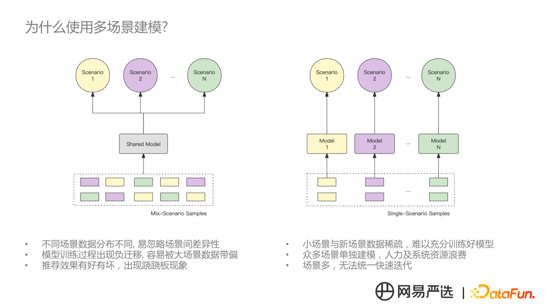

如上左图,是我们之前采取的方案,在通用推荐场景下,多个场景采用同样的推荐算法。最早期采用同一套 CF 算法,后来切换成向量算法,在后来浅层深度模型。这会存在问题,把所有场景的数据混合在一起去训练模型,完全没有考虑到各个场景之间存在的数据差异性,模型训练方向会被大流量场景的数据带偏,导致推荐效果是一个的中庸的效果,即各个场景下都不是最优的。
另外一种极端做法,如上右图是针对每个场景,都建立一个模型,这样做的问题是小场景或新接入场景的数据比较稀,少量的样本很难训练出比较好的模型。同时维护成本非常高,迭代不方便。

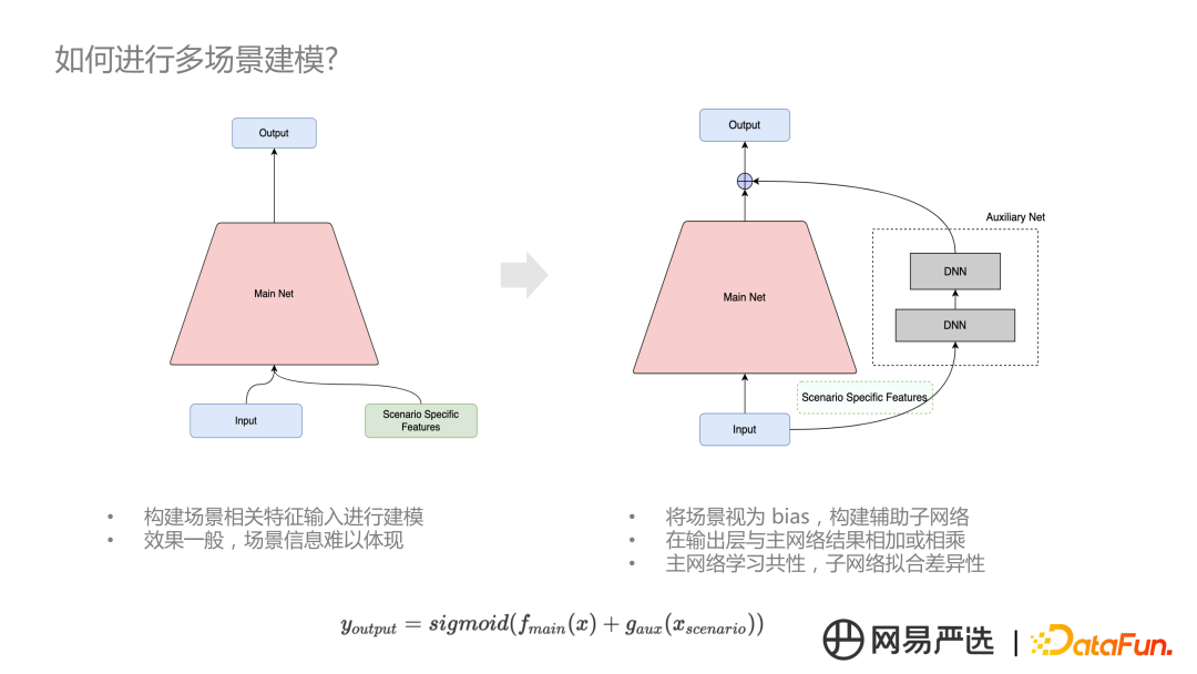

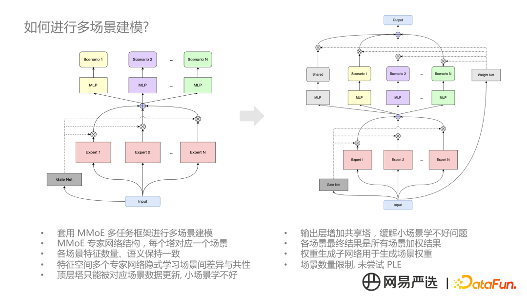

我们从特征工程入手,先构造一些场景的特征,在输入层直接拼接到现有模型中,但实际效果并不理想。因为最底层加入的这些场景信息特征,经过多层抽象网络很难传递到末端,被模型学习到。通过分析各场景商品的 CTR 分布,有较明显的差异,因此场景信息有很强的先验知识。如上右图可以通过一个偏置网络,类似位置消偏,认为不同场景数据分布的差异性是由该场景偏差导致的,偏置网络的输出层加回主网络。这个简单的做法,只在在一些场景上有一定效果,大部分没效果。原因是仅仅依赖偏置网络进行纠偏,对不同场景的特征分布差异,没有进行很好的捕获。
在此基础上,套用 MMOE 多任务框架进行多场景建模。顶层的每个塔对应一个场景,各个场景的特征数量和语义是保持一致的,如果某个场景有独特的特征,其他场景下特征用缺省值代替,MMOE 里用多个专家网络来隐式地学习场景间的差异和共性。但也有个问题,模型训练中,每个场景数据只单独更新对应塔权重,这样会导致某些小场景学不好,效果不大。另一方面场景特征信息,也没有得到显示的表达。基于这两方面考虑,在 MMOE 基础上增加了一个模块,首先在顶层增加 1 个共享塔,我们认为即使某个场景做预测时,其他场景也会对这个场景的预测起到贡献,此外接到顶层有个权重生成自网络,类似门控矩阵形式,最终该场景的预测是由所有场景的加权结果,这能够缓解小场景学不好的问题。由于场景数量较多导致 PLE 模型过于复杂,并可能带来的延时问题,未尝试。

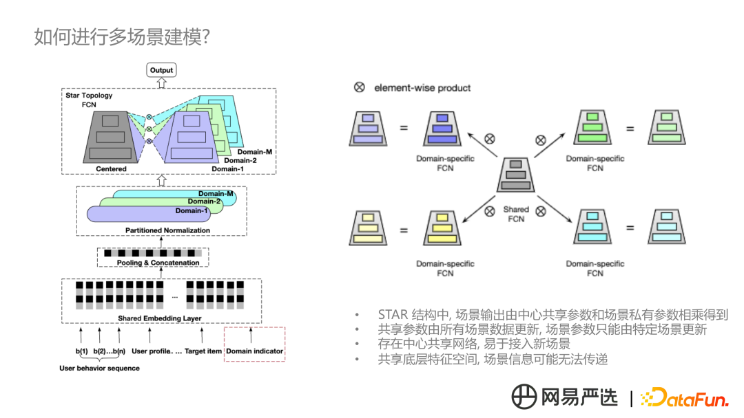

在实践中参考的另一个解决方案是阿里的 STAR 星型结构模型,底层是特征共享层,往上 BatchNorm 的时候,区分场景分别进行,顶层不同的场景分别对应一个塔,同时有一个共享的中心塔。最终每个场景的输出结果是由场景塔和中心塔相乘得到的,参数更新方式是共享的参数是由所有场景的样本数据同时更新,场景参数只能由特定场景的样本去更新。但这个方案也存在场景特征信息无法显示表达的问题,因为底层的特征空间是共享的。为了解决这个问题,它的做法是把场景特征过一个偏置网络,把场景信息的信息直接传递到输出层,类似方案一。

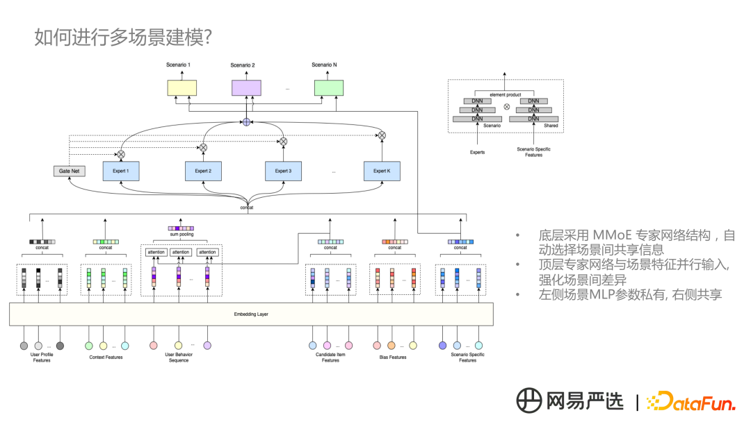

最后的方案还是以 MMOE 为基础,底层特征共享,MMOE 专家网络结构自动选择场景间共享信息,同时针对每个场景考虑特征来源,上图中右上角为各场景的输出结构,由 MMOE 专家网络和底层的场景特征信息直接传递,并行输入。左侧场景 MLP 参数私有,右侧 MLP 参数共享。

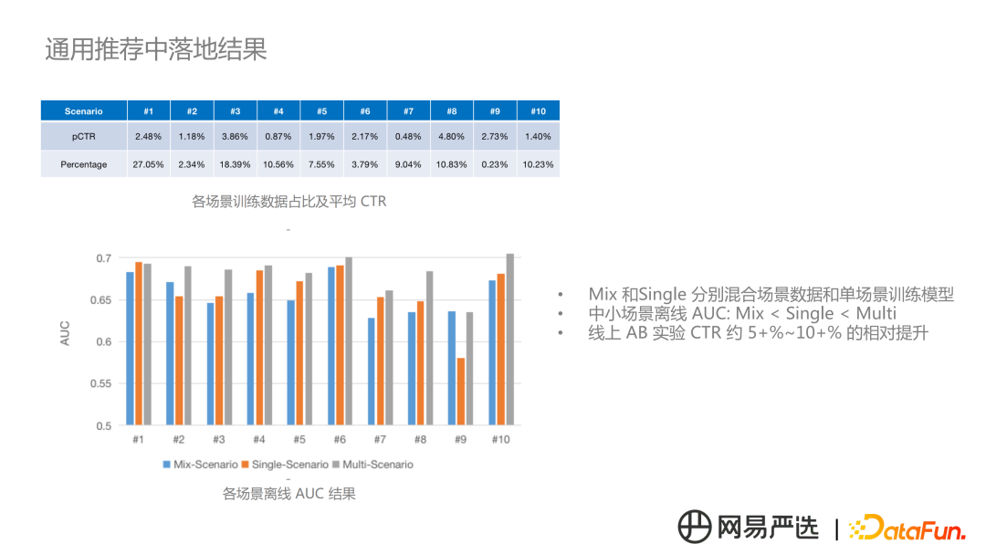

接下来看下在通用推荐场景中的落地情况,上图中列举了 10 个场景,其中 Mix 和 Single 分别表示用混合场景和单场景数据去训练模型,Multi 代表多场景建模。从 AUC 结果可以看到,如果场景数据量比较充足的情况下(#1),单场景数据训练的 AUC 高于混合场景数据训练,同时和多场景建模是 AUC 基本持平。对于小场景(#9),数据稀疏,单场景数据训练效果不好。线上效果是在某些场景 pCTR 有 5%-10% 的提升。
