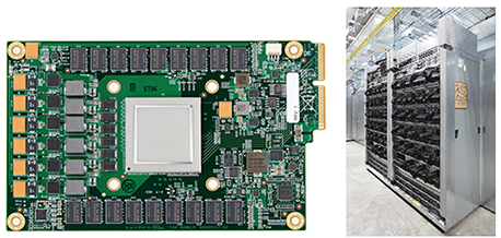

△ 在PCB板上的Google首款TPU和部署了TPU的数据中心
去年Google推出TPU并在近期对这一芯片的性能和架构进行了详细的研究。简单的结论是:TPU与同期的CPU和GPU相比,可以提供15-30倍的性能提升,以及30-80倍的效率(性能/瓦特)提升。
这意味着,Google的服务既可以大规模运行于最先进的神经网络,而且可以把成本控制在可接受的程度上。以下的内容,将深入解读Google TPU中的技术,并且讨论如何实现更为出色的性能。

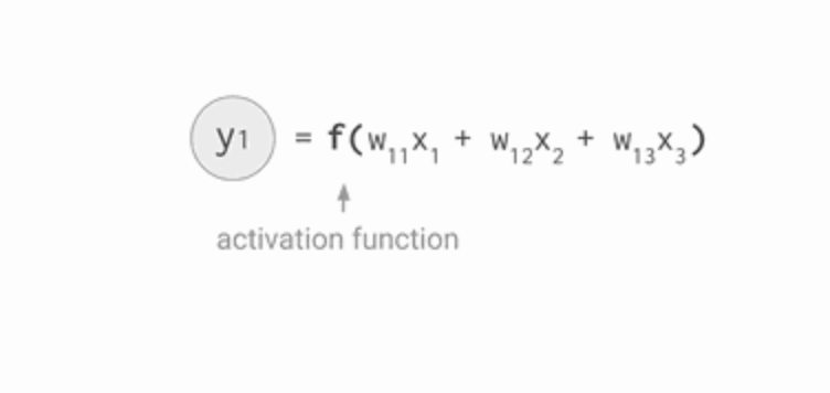

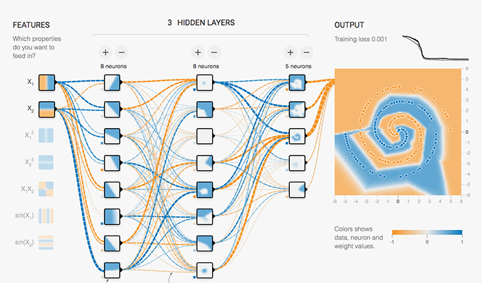

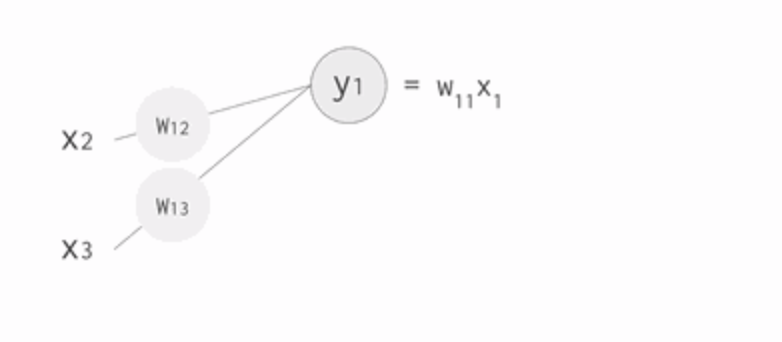

这是一个TensorFlow Playground的例子。用以训练一个神经网络,以标签对数据进行分类,或者对缺失数据进行估计,或者推断未来的数据。对于推断来说,神经网络中的每个神经元都进行如下计算:
  • 输入数据(x)乘以权重(w)以表示信号强度
  • 乘积加总,成为代表神经元状态的唯一值
  • 应用激活函数(f),例如ReLU、Sigmoid等调节神经元
△ 神经网络把输入数据与权重矩阵相乘,并输入激活函数
例如,对于有三个输入数据和两个全连接神经元的单层神经网络而言,需要把输入和权重进行六次相乘,并得出两组乘积之和。这个乘法和加法序列,可以写成一个矩阵乘法,然后通过激活函数进一步处理矩阵的输出。

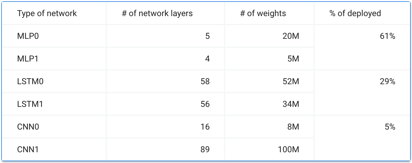

实际业务中需要多少次乘法运算?2016年7月,Google团队调查了实际业务中,六个有代表性的神经网络应用,结果如下表所示:
如上表所示,每个神经网络中的权重数量从500万到1亿不等。每一个预测,都需要许多步的输入数据和权重矩阵相乘,并输入到激活函数中。

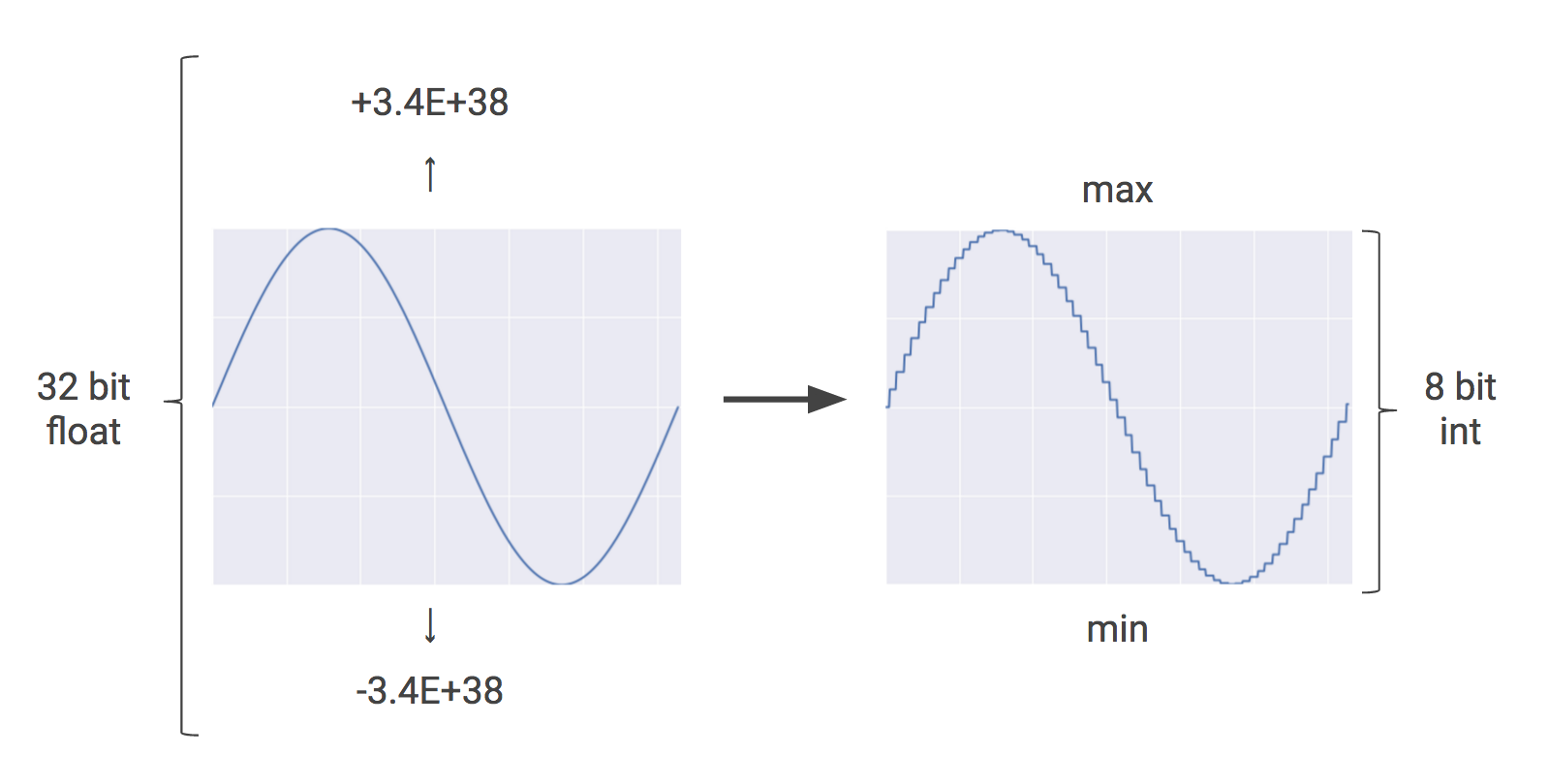

总而言之,计算量超大。作为优化的第一步,Google应用了一种称为量化的技术进行整数运算,而不是在CPU或者GPU上对所有数学工作进行32位或者16位浮点运算。这能减少所需的内存容量和计算资源。
神经网络中的量化
通常而言,神经网络的预测不需要32位或16浮点计算精度,通过一些方法,可以用8位整数对神经网络进行预测,并保持适当的准确度。
所谓量化,就是一种使用8位整数来近似预设的最小值和最大值之间任意数值的优化技术。
△ TensorFlow中的量化
量化是降低神经网络预测成本的利器,同时带来的内存减少也很重要,特别是对于移动和嵌入式部署。举个例子,在Inception中应用量化之后,这个图像识别模型能从91MB压缩到23MB,成功瘦身四分之三。
使用整数而不是浮点计算,大大减小了TPU的硬件尺寸和功耗。一个TPU钟包含65,536个8位整数乘法器。云环境中使用的主流GPU,通常包含数千个32位浮点乘法器。只要能用8位满足精度需求,就能带来25倍以上的性能提升。

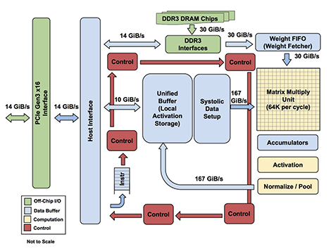

我们来看看TPU的结构图。
TPU包括以下计算资源:
  • 矩阵乘法单元(MUX):65,536个8位乘法和加法单元,运行矩阵计算
  • 统一缓冲(UB):作为寄存器工作的24MB容量SRAM
  • 激活单元(AU):硬件连接的激活函数

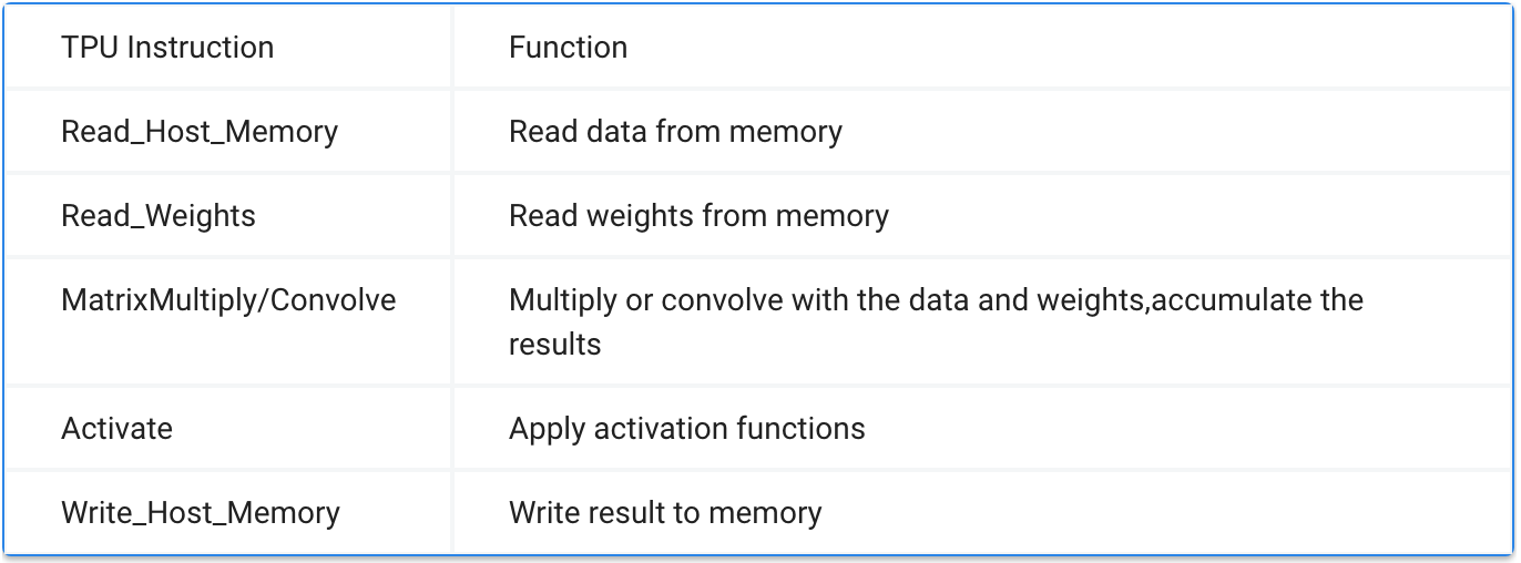

为了控制MUX、UB和AU进行计算,Google定义了十几个专门为神经网络推理而设计的高级指令。以下是五个例子。

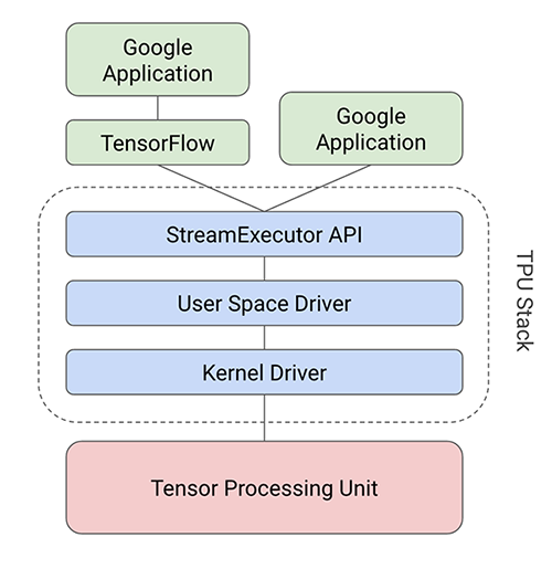

简而言之,TPU设计封装了神经网络计算的本质,可以针对各种神经网络模型进行编程。为了编程,Google还创建了一个编译器和软件栈,将来自TensorFlow图的API调用,转化成TPU指令。
△ 从TensorFlow到TPU:软件堆栈

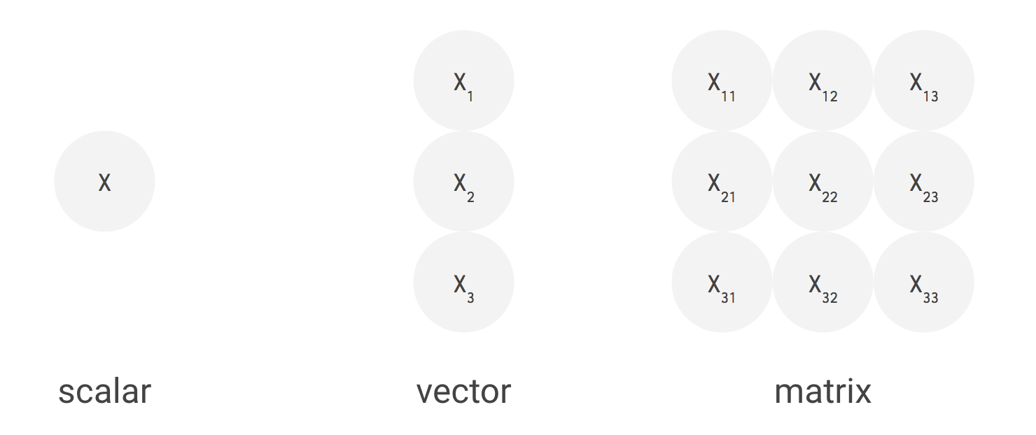

典型的RISC处理器提供简单计算的指令,例如乘法或加法。这些事所谓的标量(Scalar)处理器,因为它们每个指令处理单一运算,即标量运算。
即使主频千兆赫兹的CPU,仍然需要很长时间才能通过一系列标量运算来完成大型矩阵的计算。改进的方法就是矢量(Vector)运算,同时针对多个数据元素执行相同的操作。
GPU的流处理器(SM)就是一种高效的向量处理器,赞单个时钟周期内,可以处理数百到数千次运算。
至于TPU,Google为其设计了MXU作为矩阵处理器,可以在单个时钟周期内处理数十万次运算,也就是矩阵(Matrix)运算。

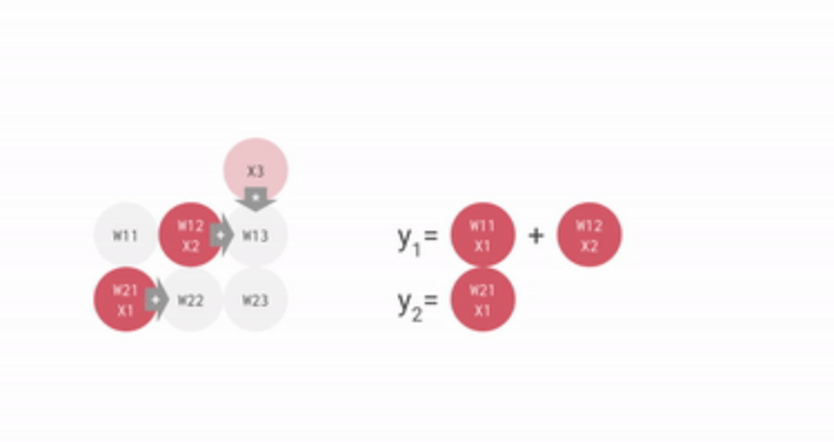

TPU的核心:脉动阵列

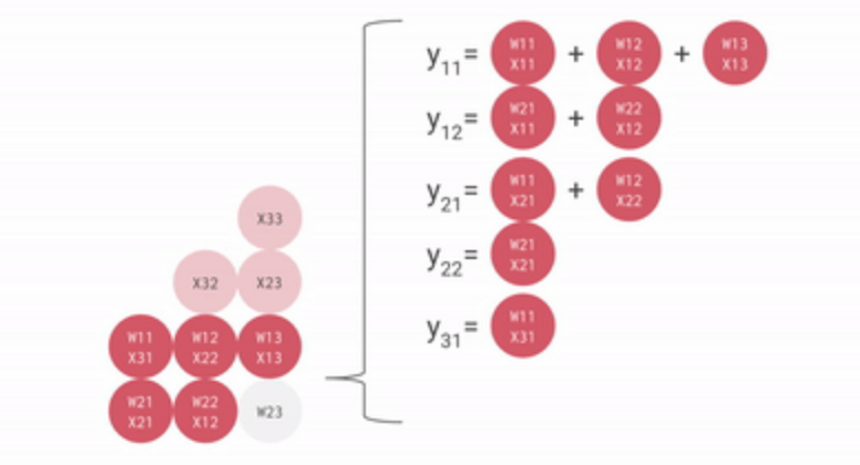

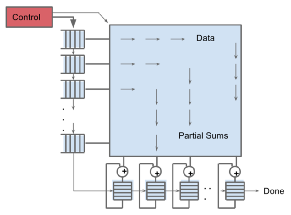

MXU有着与传统CPU、GPU截然不同的架构,称为脉动阵列(systolic array)。之所以叫“脉动”,是因为在这种结构中,数据一波一波地流过芯片,与心脏跳动供血的方式类似。

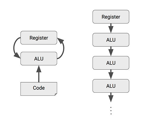

如图所示,CPU和GPU在每次运算中都需要从多个寄存器(register)中进行存取;而TPU的脉动阵列将多个运算逻辑单元(ALU)串联在一起,复用从一个寄存器中读取的结果。
MXU中的权值阵列专门为矩阵乘法运算进行了优化,并不适用于通用计算。
△ 脉动阵列中,输入向量与权值矩阵相乘
△ 脉动阵列中,输入矩阵与权值矩阵相乘
MXU的脉动阵列包含256 × 256 = 65,536个ALU,也就是说TPU每个周期可以处理65,536次8位整数的乘法和加法。
TPU以700兆赫兹的功率运行,也就是说,它每秒可以运行65,536 × 700,000,000 = 46 × 1012次乘法和加法运算,或每秒92万亿(92 × 1012)次矩阵单元中的运算。
△ TPU中的MXU

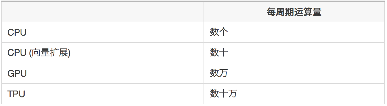

我们对CPU、GPU和TPU的每周期算术运算量进行一下对比:

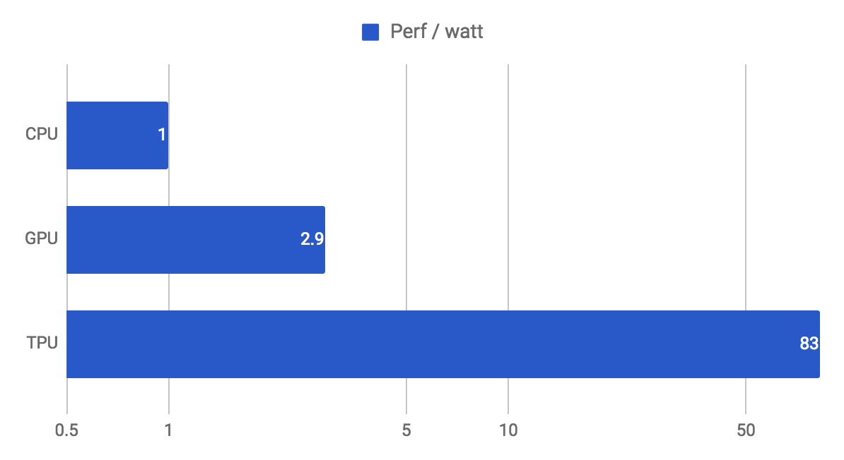

这种基于复杂指令集计算(CISC)的矩阵运算设计,实现了出色的性能功耗比:TPU的性能功耗比,比同时期的CPU强83倍,比同时期的GPU强29倍。

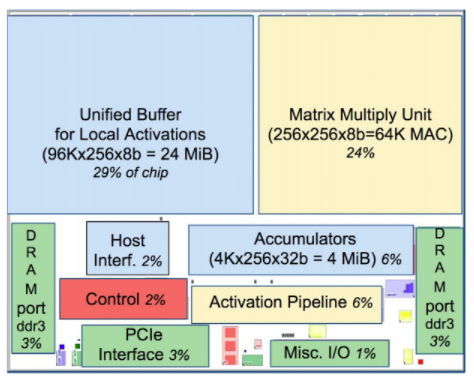

极简这一点,在Google之前发布的TPU论文第8页提到过。与CPU和GPU相比,单用途的TPU就是一个单线程芯片,不需要考虑缓存、分支预测、多道处理等问题。
TPU的设计之简洁,从冲模平面图上就能看出来:
△ 黄色代表运算单元;蓝色是数据单元;绿色是I/O,红色是控制逻辑单元。
与CPU和GPU相比,TPU的控制单元更小,更容易设计,面积只占了整个冲模的2%,给片上存储器和运算单元留下了更大的空间。而且,TPU的大小只有其他芯片的一半。硅片越小,成本越低,良品率也越高。

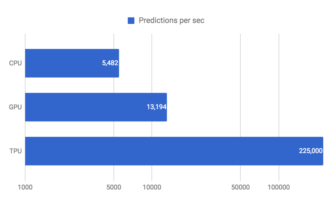

以上面提到的MLP0为例,在同样将延迟控制在7毫秒之内的情况下,TPU的吞吐量是CPU和GPU的15到30倍。
△ 各种处理器上每秒可运行的MLP0预测

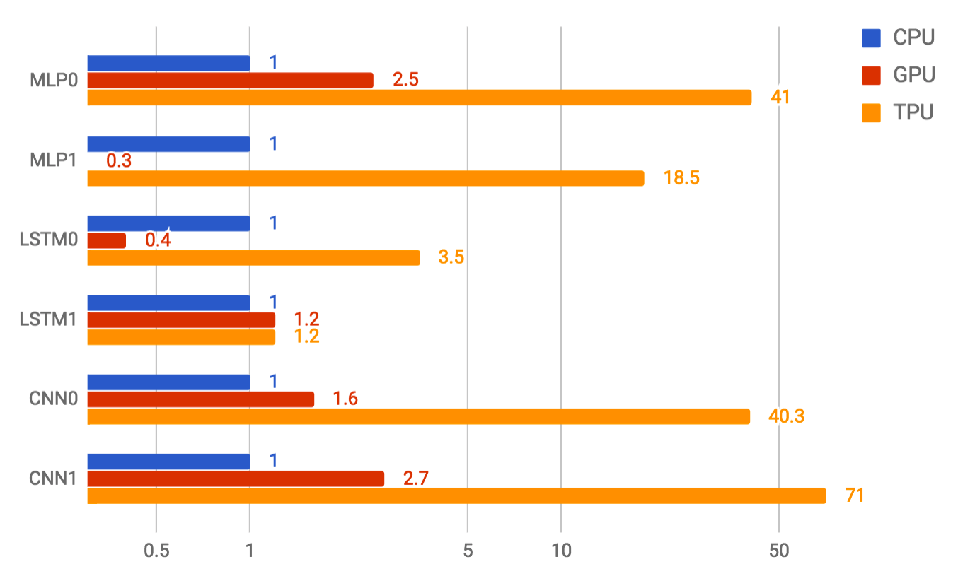

下面,是TPU、CPU、GPU在六种神经网络上的性能对比。在CNN1上,TPU性能最为惊人,达到了CPU的71倍。

看不懂最后一张图,为什么mlp和lstm的cpu性能比gpu强
