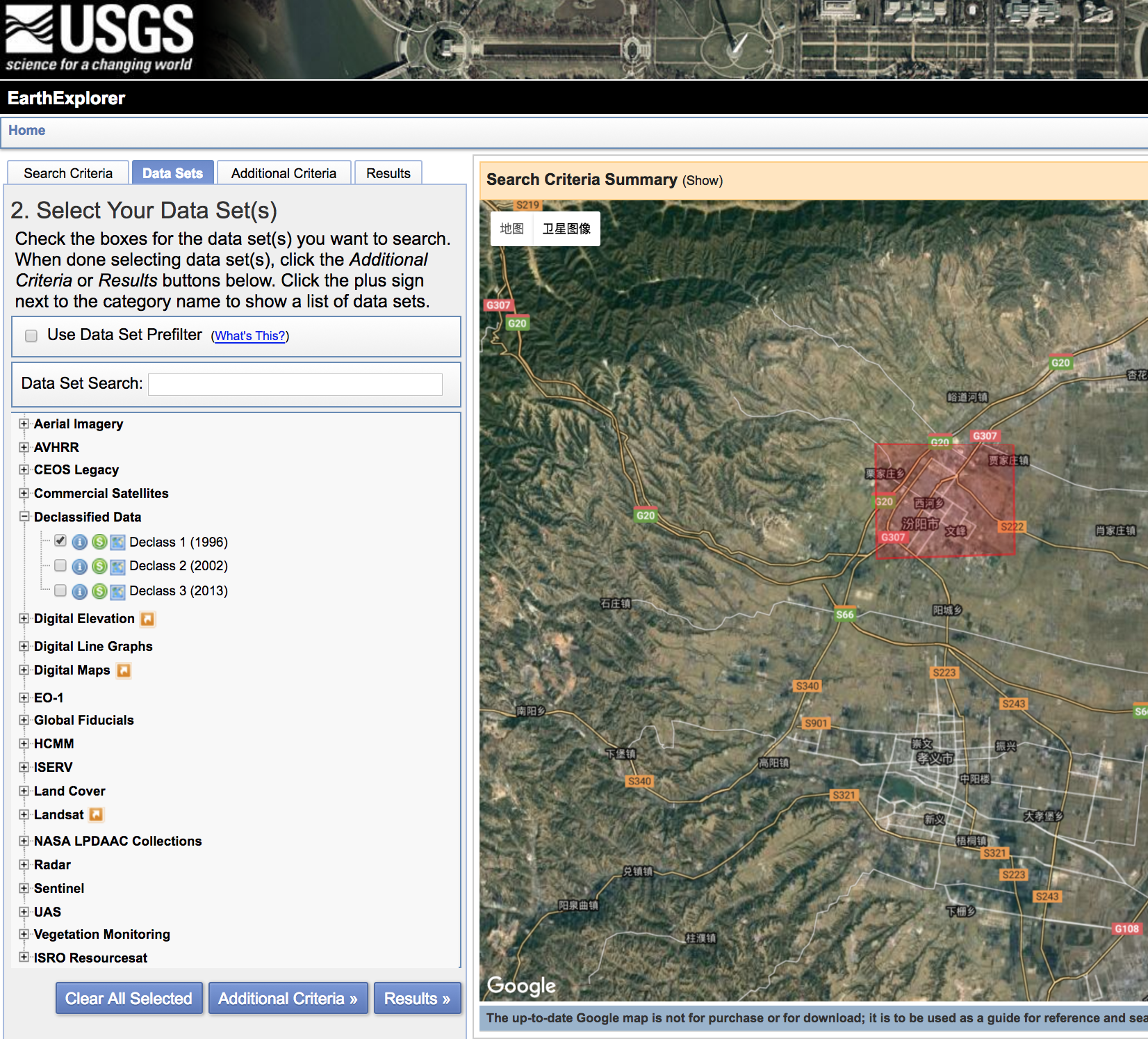

首先,我们在右侧的地图上通过点选,划定需要搜索的区域,这里以山西汾阳为例,如图我们划定了一个方形区域,以便筛选涉及到这一区域的卫星照片。如果点错位置,可以拖动右侧的锚点进行修改,或者在左侧删除锚点:
设置搜索区域

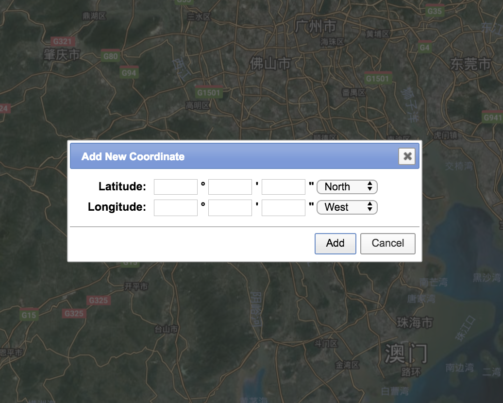

由于右侧用于定位的底图用的是谷歌地图,国内用户可能无法显示。遇到这种情况可以尝试用 Add Coordinate 按钮来手动添加经纬度锚点:
接下来我们就可以点击 Data Sets 来进行下一步,选择数据库。
选择需要搜索的数据库
被解密的冷战时期照片主要集中在 Declassified Data 数据库中,我们展开它,勾选 Declass 1 (1996),这一组数据库主要是长条状推扫式卫星照片(感谢 @柔雪无痕 提供专业术语 ),拍摄年代集中在60年代末期。Declass 2 (2002) 则大多是框幅式的照片,拍摄年代集中在70年代初。Declass 3 (2013) 则照片较少。

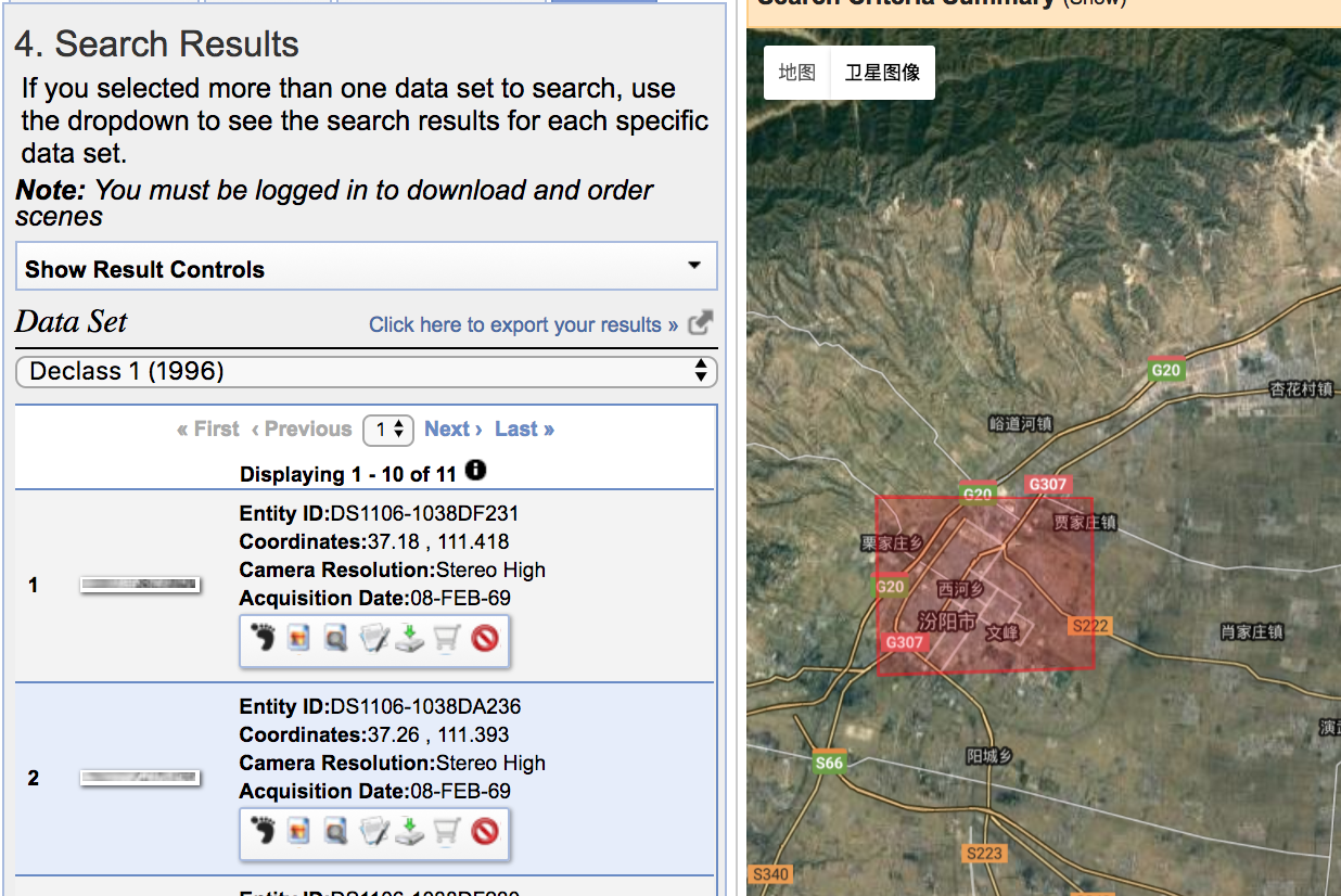

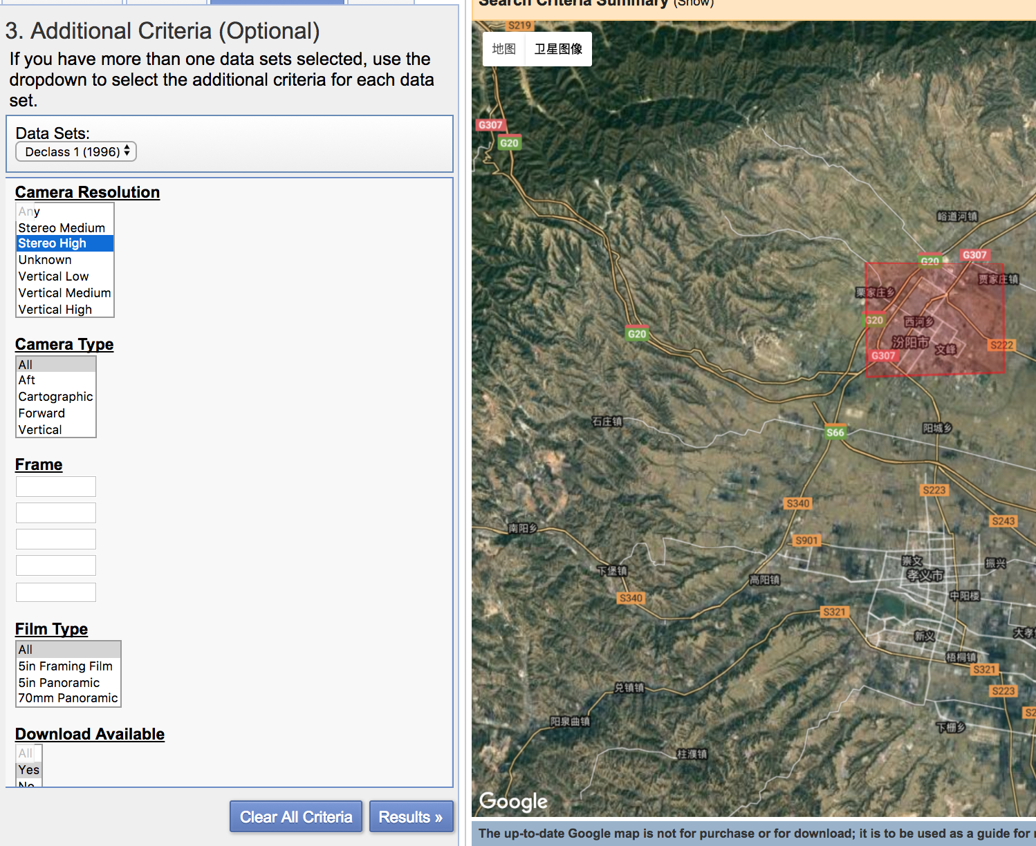

我们先以 Declass 1 (1996) 为例。点击 Additional Criteria 进入下一步,然后来选择一些参数进行进一步筛选。因为不是所有的照片都提供免费下载,而且分辨率较低的照片没有必要去看,因此我们通过设置把需要付费和低分辨率的照片剔除掉。
选择高清、可下载等参数
如上图,我们将 Camera Resolution 限定为 Stereo High,将 Download Available 限定为 Yes,这样我们就可以直接筛选出高清、可下载的照片了。点击 Results 来获得结果。
如上图所示,在左侧列表中我们看到了筛选结果,结果列表会显示每一个照片的拍摄时间。点击每一个项目第五个带绿色箭头的图标就可以下载了。

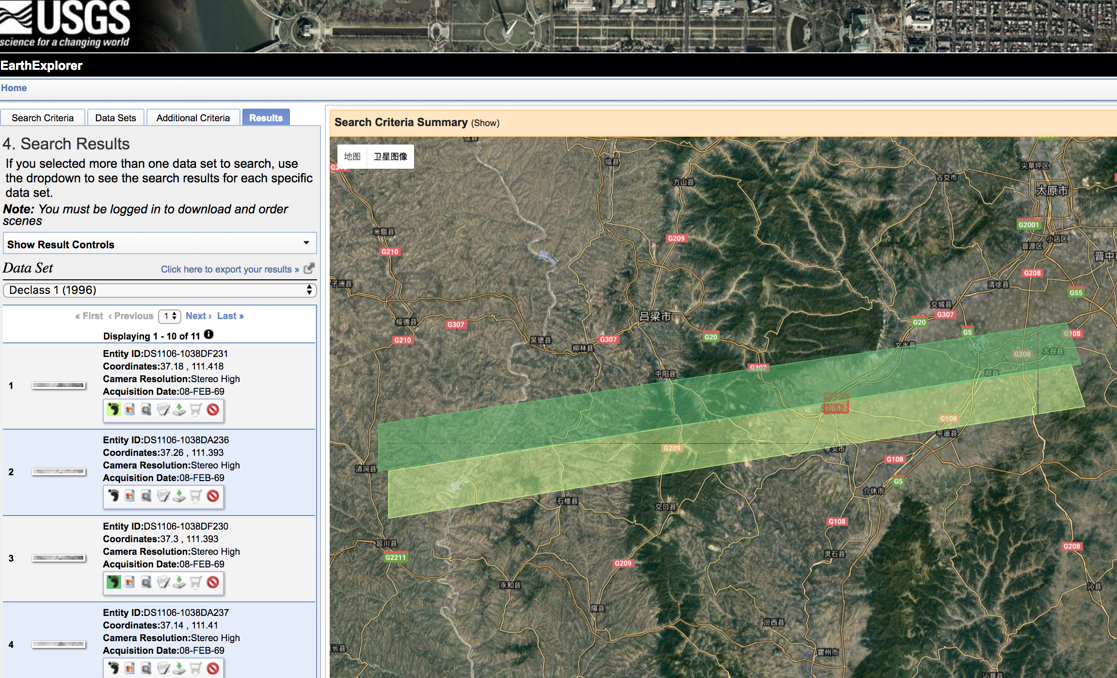

但是要如何确定这些照片所涵盖的范围呢?我们可以利用点击脚印图标来获取该照片在地球上的位置。比如下图中,我点选了两张图片的脚印图标,就可以预览显示他们分别覆盖了地球上的哪块区域。
这样的好处是,如果发现你需要搜索的区域和该照片仅仅是有一丁点儿交集,那么就可以优先下载其他的照片了,因为在区域的边界处,照片总是不那么清晰,尤其是需要查看的区域出现在照片两端时,镜头畸变会造成图片极为不清晰。
另外需要注意的是照片覆盖区域只是一个参考,并不能精确地和右侧的谷歌底图重合,所以有时候下载下来的照片和想象得有误差,需要通过不断地下载查看来进行摸索和尝试。

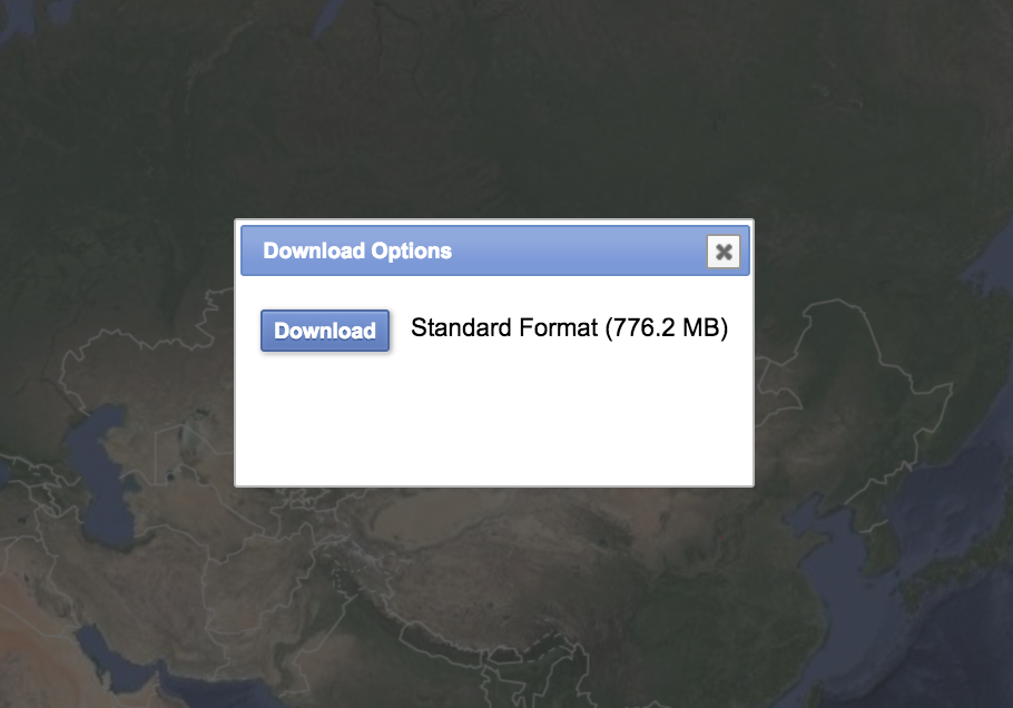

然后就可以下载了,每个照片包从几百M到几个G不等,十分庞大。有时候需要等待很长时间才能开始下载,如果多次等待无效可以考虑重新打开网页。
下载照片包以后进行解压。因为每张照片太大,大多数都被切分成了3~4张照片,每个文件依然有几百M。
