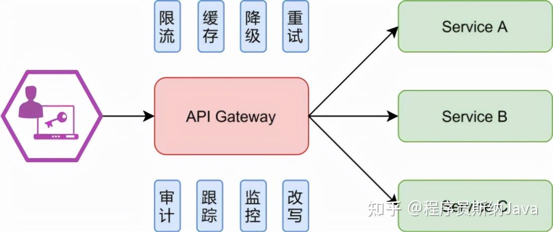

微服务网关是微服务架构中最为核心和关键的组件之一,负责微服务集群中服务 API 统一暴露和出入口流量管理。举一个具体的例子,在微服务集群中可能同时存在上百个微服务,其中有些是内部依赖,有些则需要对外暴露 API,为外部客户端提供服务。如果让各个微服务自身负责 API 的暴露,那一个微服务集群可能会同时有几十个流量出入口,大大提高流量安全和流量管理的成本,同时对客户端也非常不友好。所以引入一个集中组件来统一控制 API 暴露,并负责流量的均衡和分发就是一个自然而然的选择了(事实上,服务暴露还涉及一个网络隔离的问题,不过本文主要介绍的是七层 API 网关,网络问题暂且忽略)。
相比于传统的反向代理,微服务网关有了一个职能的增强。传统的反向代理更加注重基础的路由转发和负载均衡,而 API 网关除此以外,更多的还要关注流量的治理能力和流量的观察能力。

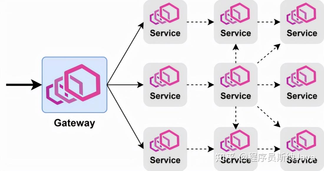

首先,选择 Envoy 可以使得网易数帆团队统一微服务架构中东西南北数据面技术栈。 Envoy 有典型的两种工作模式。一种作为中心代理,代理集群的南北向流量,也就是出入口流量,负责流量分发、流量治理之类的工作的。这种模式下,Envoy 一般就是负载均衡设备或者是 API 网关的基础数据面,比如 Ambassador,Gloo 都是新兴的开源的基于 Envoy 的开源网关。另一种模式,就是作为业务进程的 Sidecar。当有业务请求访问业务的时候,流量会被劫持到 Sidecar Envoy 当中,之后再被转发给业务进程。类似的,当业务需要访问其他业务的时候,请求流量也会先被拦截到 Sidecar Envoy,再被转发到目标服务。这样,就是在 Envoy Sidecar 中实现一些流量的治理和观察的功能。这个 Sidecar 的模式就设计到全新的一种微服务架构服务网格了。数帆轻舟团队和 Envoy 的结缘最初是在服务网格项目当中。在服务网格项目中,发现 Envoy 的丰富功能同样可以适用于网关场景,同时,业界也已经有了 Gloo 这样的开源网关在前。所以也就尝试使用 Istio 和 Envoy 去构建新的轻舟 API 网关。而这样做也可以保证技术栈的统一,使用 Envoy 来对微服务集群中南北-东西两向的流量进行全面的接管。

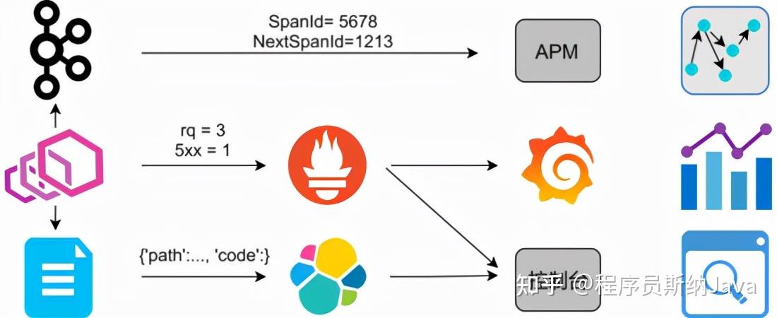

第三,Envoy 提供了开箱即用的可观察性。 社区 Envoy 本身提供了丰富的指标、灵活的日志、全面的分布式跟踪支持。
  • 日志:日志灵活的配置格式、扩展、实现自定义过滤规则等,而且支持多种的输出方案。
  • 指标:指标也非常的全面,即使现在,我也不敢说了解 Envoy 每一项指标的含义。而且 Envoy 的指标也可以在不侵入 Envoy 的前提下,进一步的扩展更多的监控指标;
  • 跟踪:最后是跟踪系统部分,Envoy 主要是做采集层的工作。支持 ZipKin、SkyWalking、OpenTracing 等多种的分布式跟踪系统对接。这些特性保证了使用 Envoy 来构建一套全面的监控告警排障系统是一件相对简单的事情。

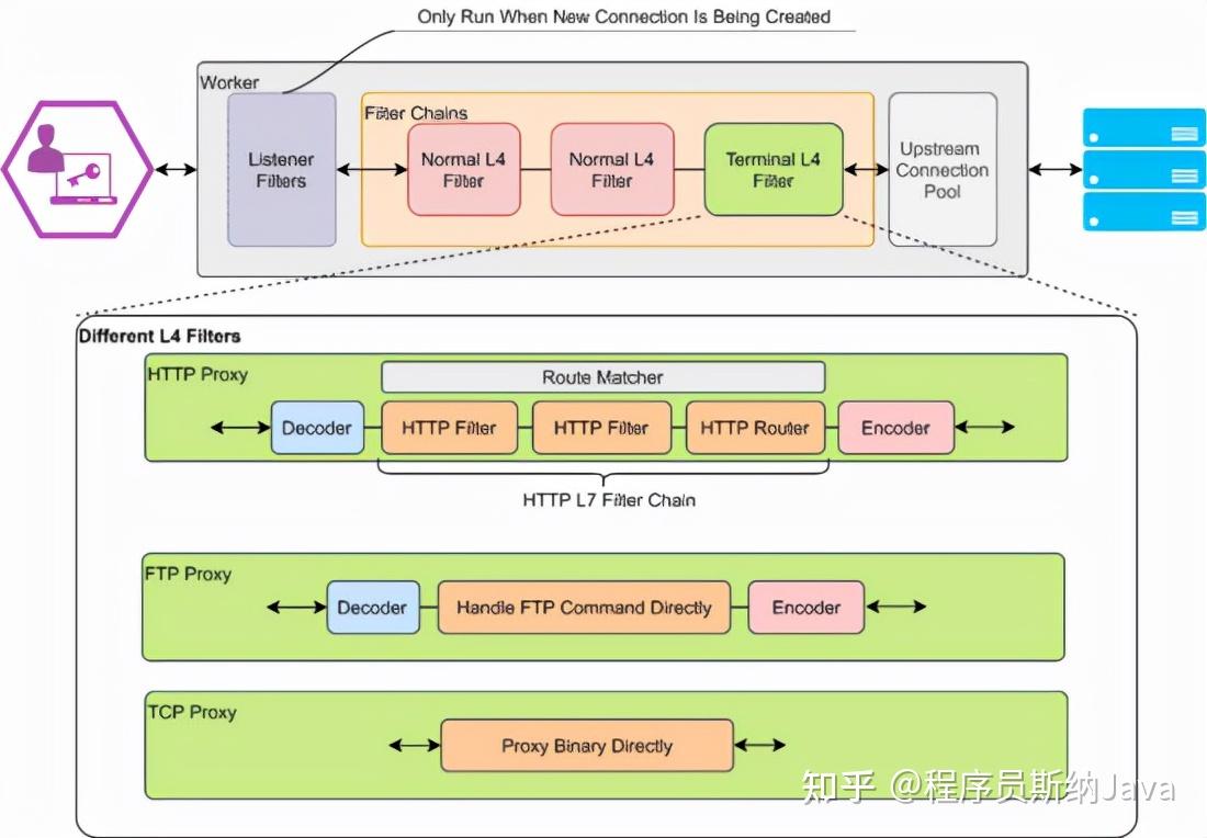

第四,Envoy 强大的可扩展性。 Envoy 本身也提供了非常好的可扩展性,利用它的 L4/L7 的过滤器扩展机制,可以在各个层级实现 Envoy 功能的增强。实际上,Envoy 中大量的核心功能都是使用 Filter 来实现的,比如 HTTP 的七层治理能力,其实全都是一个叫做 HTTP Connection Manager 的七层扩展插件。针对其他的协议,一样可以使用类似的方式来扩展支持,比如数帆就额外做了对 FTP 还有 Kafka 的支持。

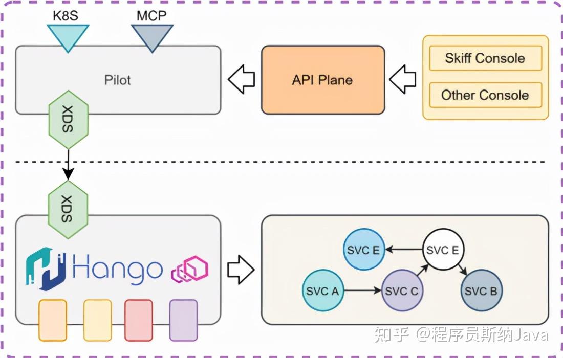

最后一部分是网易数帆的具体实践,还有开源相关的工作。数帆微服务的整体架构如图所示。这个图,我几次分享都用到它。简单,清晰明了,而且没有复杂的技术细节。

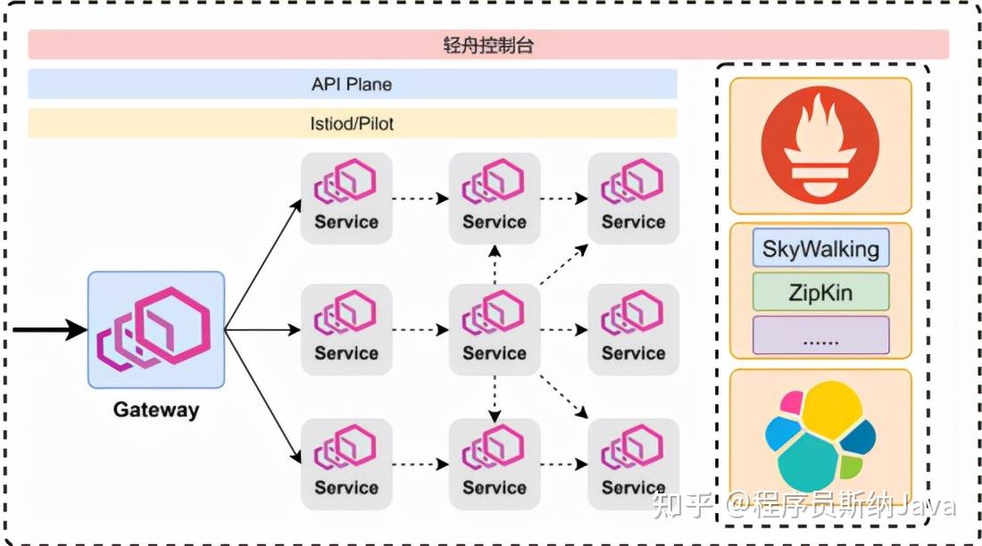

在最下层,Envoy 作为微服务网关、微服务网格的基础数据面统一了南北东西向的流量治理。再往上,是 Istio 作为的网关和网格的控制面。Istio 之上是统一的 API Plane 作为 API 暴露层。最上层,就是可视化的控制台。同时,APM,Prometheus,ES 等可观察性相关的支撑系统一起来构建一整套可观察体系具体来说,网易数帆做了一下几个方面的工作。

三,可观察性增强。 网易数帆另一个非常重要的工作是对 Envoy 的可观察进行增强,包括:一些元数据的注入,来增强审计日志;Skywalking Tracer 的实现,来对接分布式跟踪系统。

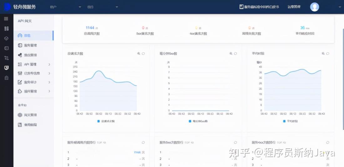

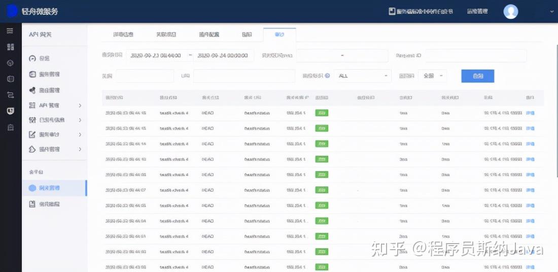

四,控制台与监控审计可视化。 网易数帆实现了一个友好的控制台,来实现服务管理、路由配置、监控审计等一系列功能的可视化,提高 API 网关的易用性。主要的功能包括两点,前面也提到过:一是简化网关操作,实现功能的约束;二是聚合监控数据,了解集群的状态。
